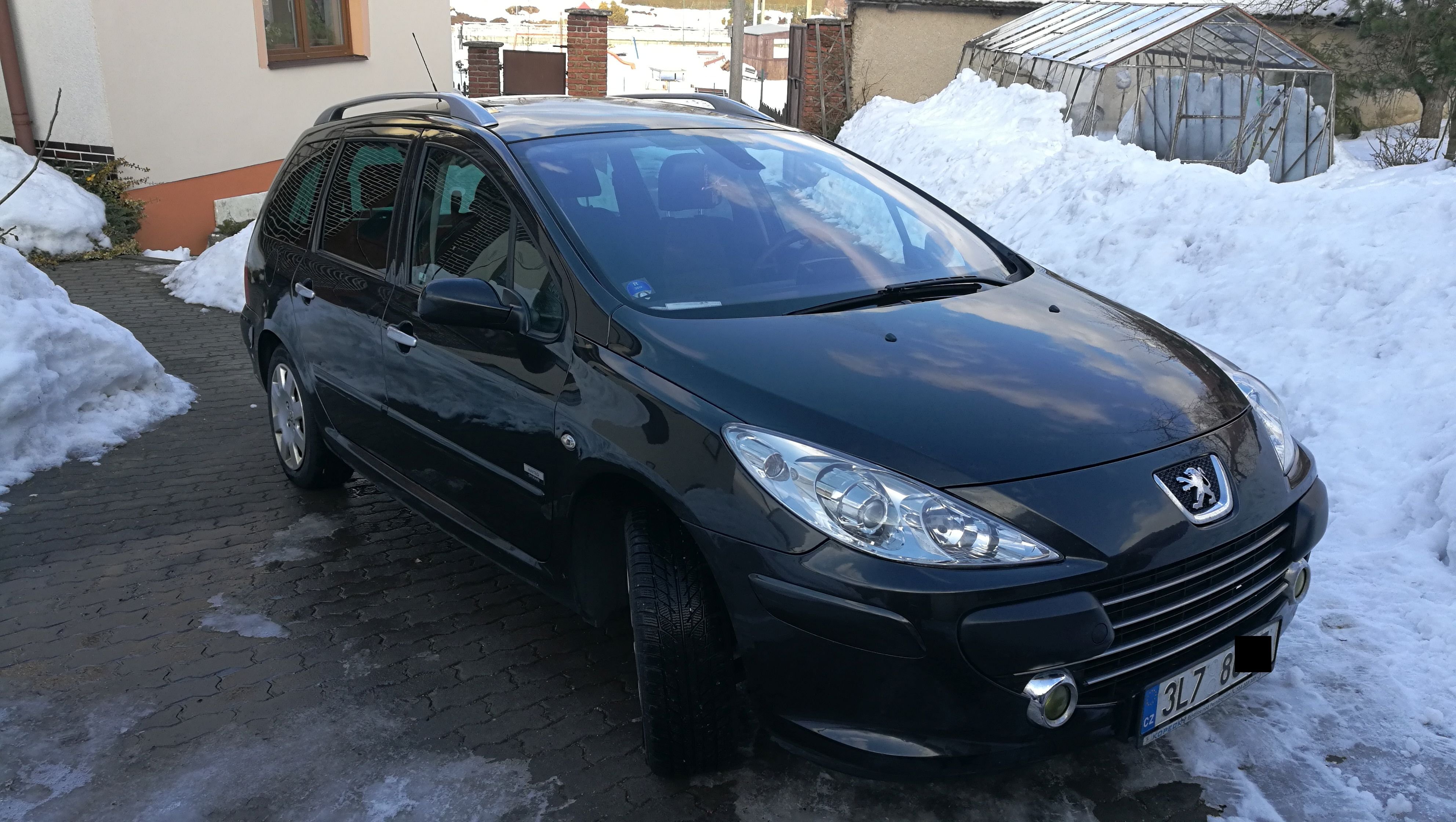

thorr001 Odesláno 9. únor 2019 Autor Sdílet Odesláno 9. únor 2019 už bylo fakt potřeba to umýt Výhledově plánuju větší servis - zadní brzdy, rozvody, přední čepy + tyčky stabilizátoru, možná rovnou s uložením a rád bych nechal namontovat tažný. Máte nějaký doporučení jakou značku tažnýho vybrat? Chtěl bych verzi s bajonetem (odnímací) Martinni, pavelu96, regius a 1 další ohodnotil 4 Citovat Odkaz ke komentáři Sdílet na ostatní stránky More sharing options...
