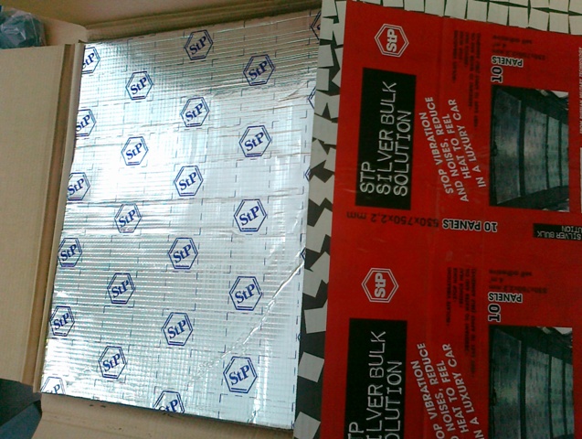

baffy Odesláno 1. leden 2017 Odesláno 1. leden 2017 (upraveno) Úplná spokojnosť ,vcelku pohodová montáž a nebolo to ani nejak drahé. Upraveno 1. leden 2017 uživatelem baffy Citovat
