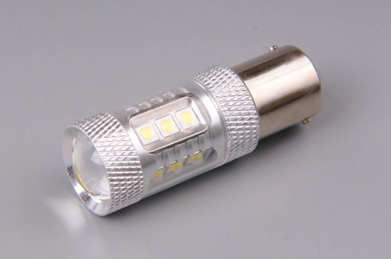

Peugeot 406 Break Odesláno 28. červenec 2017 Sdílet Odesláno 28. červenec 2017 (upraveno) Předem se omlouvám, ale jinou diskuzi jsem nenašel a týká se to zpátečky. Mám problém spíš záhadu. :-D Dal jsem v Peugeot 406 Break 2003 do zpátečky LED žárovky a po sepnutí kličku se trošku rozsvítí a jakmile dám normální žárovku na jednu stranu tak ledka zhasne. Má s tímto někdo zkušenost? Díky za rady. Upraveno 29. červenec 2017 uživatelem Peugeot 406 Break Citovat Odkaz ke komentáři Sdílet na ostatní stránky More sharing options...
pecino Odesláno 29. červenec 2017 Sdílet Odesláno 29. červenec 2017 Je to pravděpodobně ovládané přes tranzistor a teče tam malý proud. Řešení by bylo dát klasickou žárovku někam do kufru, nebo přidat nějaký odpor s dostatečným výkonem, ale to by se muselo vyzkoušet jakou hodnotu. Nebo koupit led žárovku která už má ten odpor v sobě. Pro auta která hlídají funkčnost žárovek. Odesláno z mého SM-A320FL pomocí Tapatalk Citovat Odkaz ke komentáři Sdílet na ostatní stránky More sharing options...
Lihous Odesláno 29. červenec 2017 Sdílet Odesláno 29. červenec 2017 Mame je tam taky a nic nam nesviti - a nebo je to tak "bezviznamne" ze si toho v noci nejde vsimnout - vecer na to schvalne pujdu kouknout ..... V patici zadny odpor neni. A doporucuji spis vic "do zluta" nez "do modra" ty sviti mene vecer jsou jen na efekt. Citovat Odkaz ke komentáři Sdílet na ostatní stránky More sharing options...
Peugeot 406 Break Odesláno 29. červenec 2017 Sdílet Odesláno 29. červenec 2017 Zapomněl jsem dodat, že jsem dal i LED žárovku do mlhy a ta nesvítí při sepnuti či nastartováni. V popisu LED žárovky je psáno, že je něco v žárovce, aby to nehlasilo závadu, ale pro 100% zamezení použít eliminátor. Tak asi budu muset koupit ještě eliminátor a docela by mě zajímalo kam dám krabičku. :-D Citovat Odkaz ke komentáři Sdílet na ostatní stránky More sharing options...
Havlicek.Lukas Odesláno 29. červenec 2017 Sdílet Odesláno 29. červenec 2017 vem malinkou zarovku a prskni ji do kufru Citovat Odkaz ke komentáři Sdílet na ostatní stránky More sharing options...
Peugeot 406 Break Odesláno 29. červenec 2017 Sdílet Odesláno 29. červenec 2017 před 1 hodinou, Havlicek.Lukas napsal: vem malinkou zarovku a prskni ji do kufru V kufru mám taky LED žárovku, ale zkusím to a dám vědět. Citovat Odkaz ke komentáři Sdílet na ostatní stránky More sharing options...
Havlicek.Lukas Odesláno 29. červenec 2017 Sdílet Odesláno 29. červenec 2017 Myslel jsem samozřejmě žárovku od zpátečky dát do kufru Citovat Odkaz ke komentáři Sdílet na ostatní stránky More sharing options...
Peugeot 406 Break Odesláno 29. červenec 2017 Sdílet Odesláno 29. červenec 2017 Nevím jak u ostatních modelů a značek, ale ve zpátečce je konektor BA15s a v kufru W5W. Zkusil jsem v kufru dát normální žárovku a stejný. I když nechám zapojenou jednu LED žárovku a na druhý straně není žárovka nebo dokonce odpojený držák žárovek furt trochu svítí. Zkusím ten eliminator a když to nepomůže dle zákona v lhůtě 14dní vracím eliminator a LED žárovky. Citovat Odkaz ke komentáři Sdílet na ostatní stránky More sharing options...
pajas502 Odesláno 29. červenec 2017 Sdílet Odesláno 29. červenec 2017 Bylo myšleno použít žárovku namísto odporu k té LED zpátečce a ne měnit žárovky v kufru Citovat Odkaz ke komentáři Sdílet na ostatní stránky More sharing options...
Peugeot 406 Break Odesláno 29. červenec 2017 Sdílet Odesláno 29. červenec 2017 Před hodinou, pajas502 napsal: Bylo myšleno použít žárovku namísto odporu k té LED zpátečce a ne měnit žárovky v kufru Zkusím ten eliminátor chyb popř. tu malou žárovku, kabel a napojit na kabel zpátečky pokud je to myšleno takto. :-) Citovat Odkaz ke komentáři Sdílet na ostatní stránky More sharing options...
pajas502 Odesláno 29. červenec 2017 Sdílet Odesláno 29. červenec 2017 Nejdřív bych zkusil tu žárovku - nic to nestojí Citovat Odkaz ke komentáři Sdílet na ostatní stránky More sharing options...
Peugeot 406 Break Odesláno 30. červenec 2017 Sdílet Odesláno 30. červenec 2017 V 29. 7. 2017 at 12:25, Havlicek.Lukas napsal: vem malinkou zarovku a prskni ji do kufru V 29. 7. 2017 at 19:20, pajas502 napsal: Nejdřív bych zkusil tu žárovku - nic to nestojí Tak jsem to zkusil a dobrý nápad. Fungovalo to jenom při otevřených pátých dveřích a jakmile jsem do poloviny přivřel dveře nebo zavřel zas se LED žárovky trochu rozsvítily. Nějak mě to hlava nebrala jako kdyby tam byl nějaký snímač polohy pátých dvěří. Koupím jeden eliminátor chybových hlášení a kdyby to fungovalo tak konektory ustřihnu a zapojím ho ve sloupku levém tudy mě vede kabeláž do pátých dveří. Citovat Odkaz ke komentáři Sdílet na ostatní stránky More sharing options...
Lihous Odesláno 30. červenec 2017 Sdílet Odesláno 30. červenec 2017 Takova mala otazka a jake ty zarovky vlastne jsou ....? Staci fotka nebo odkaz ....? Citovat Odkaz ke komentáři Sdílet na ostatní stránky More sharing options...
Peugeot 406 Break Odesláno 30. červenec 2017 Sdílet Odesláno 30. červenec 2017 (upraveno) http://www.autolamp.cz/osvetleni/zarovka-LED-12V-20W-CREE-CANBUSLED446W.htmlhttp://www.autolamp.cz/zarovka-LED-12V-24V-21W-BA15s-cira-30LED-4014LED383W.html Upraveno 30. červenec 2017 uživatelem Péťa Necituj předchozí příspěvek Citovat Odkaz ke komentáři Sdílet na ostatní stránky More sharing options...
Peugeot 406 Break Odesláno 1. srpen 2017 Sdílet Odesláno 1. srpen 2017 Tak problém vyřešen. Přišel eliminátor chybových hlášení odzkoušeno tak jsem odstřihl konektory a zapojil za čalouněním pátých dveřích. Po zapojení jsem to zkusil a jakmile jsem přivřel dveře tak se LED žárovky zase trošku rozsvítily a už mě to naštvalo, ale přemýšlel jsem dál kde je chyba. Po cca dvou minutách mě napadla jestli nebude chyba ohledně kostry. Právě, že v kostře byl problém. Jelikož už nemám originál páté dveře, ale ze 406 r.v. 2001 tak jedna kostra vede od pravého sloupku, druhá z levého, ale není zapojená s výhřevem zadního okna a třetí z pátých dveří. No prvně jsem to musel zapojovat bůch ví na jakou kostru. Jinak by rozhodně žárovka fungovala kdybych to zapojil na správnou kostru. Aspoň mě nebude pod čalouněním svítit malá žárovka při zařazení zpátečky. Citovat Odkaz ke komentáři Sdílet na ostatní stránky More sharing options...
Havlicek.Lukas Odesláno 1. srpen 2017 Sdílet Odesláno 1. srpen 2017 otazka zda eleiminator je vubec po oprave kostry potreba Citovat Odkaz ke komentáři Sdílet na ostatní stránky More sharing options...
pajas502 Odesláno 1. srpen 2017 Sdílet Odesláno 1. srpen 2017 Špatná kostra dokáže divy Citovat Odkaz ke komentáři Sdílet na ostatní stránky More sharing options...
