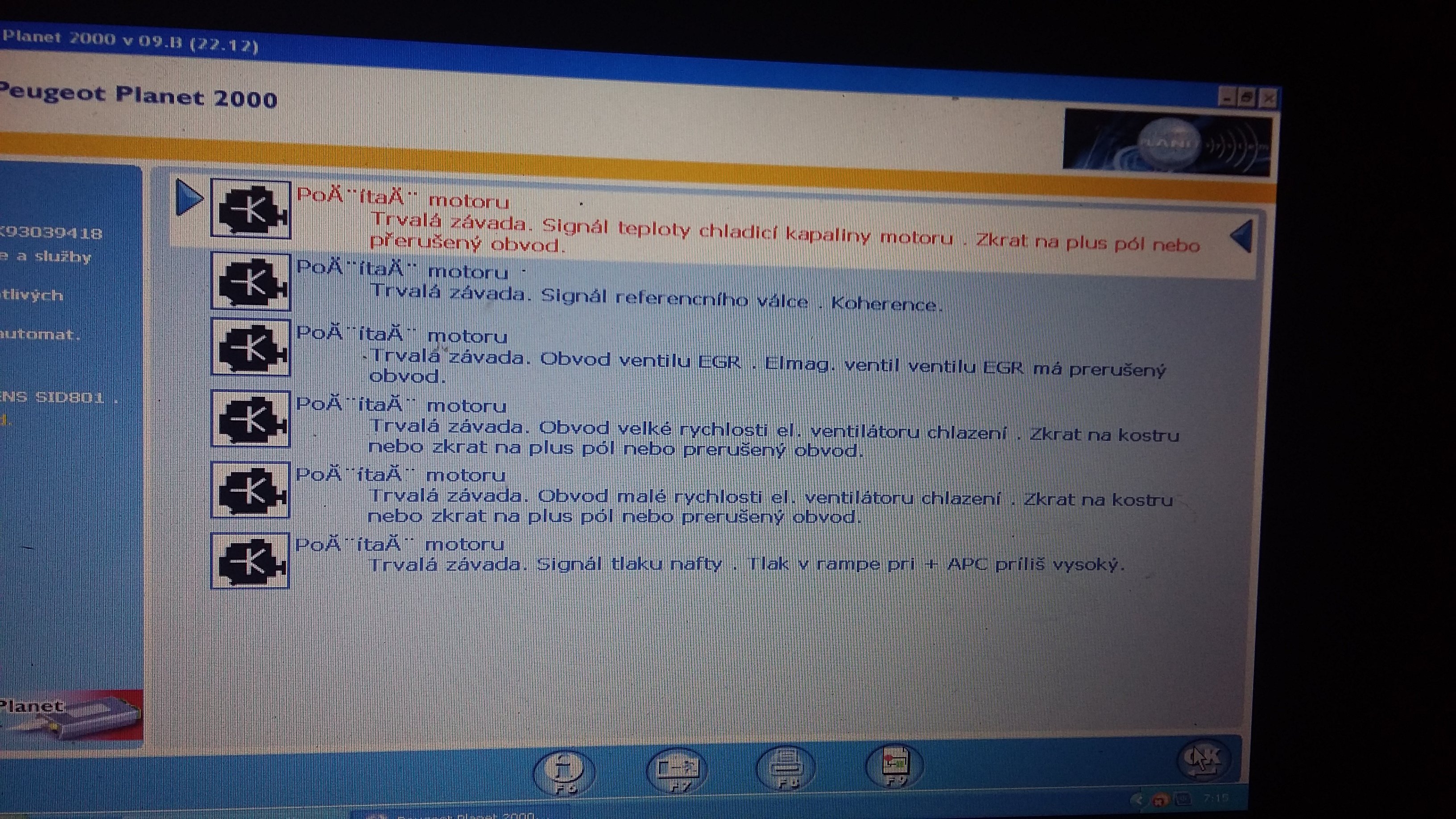

twoolf Odesláno 7. prosinec 2019 Sdílet Odesláno 7. prosinec 2019 Abych mezakladal nove vlakno, tak se pridam. RHY Siemens. Menil jsem motor, prendavala se komplet nafta. Predtim bezel v pohode, zadreny kvuli oleji, takze nafta ok. Ted nastartuju tak na jeden z dvaceti pokusu. Kdyz chytne bezi v pohode, klidny, nekouri. Jak ho chcipnu, tak konec. PP2000 ukazuje chyby viz priloha, ale je mi divne, ze jsoz tam porad a nekdy chytne, nekdy ne. Snimace vacky i kliky uz jsem menil. Kabelaz promeroval. Synchronizace snimacu je za behu motoru ok, pri startovani ne. Otacky pri startu 230-250. Vysoky tlak v railu mi do hlavy nejde vubec, predtim bylo vse ok.Napada nekoho neco? Chystam se zkontrolovat casovani... Citovat Odkaz ke komentáři Sdílet na ostatní stránky More sharing options...
krtek 2 Odesláno 8. prosinec 2019 Sdílet Odesláno 8. prosinec 2019 (upraveno) to je berlingo? pozri sa na diag ci ti ukazuje referencne napetie 5Volt (v live data) to je napajanie snimacov Upraveno 8. prosinec 2019 uživatelem krtek 2 Citovat Odkaz ke komentáři Sdílet na ostatní stránky More sharing options...
