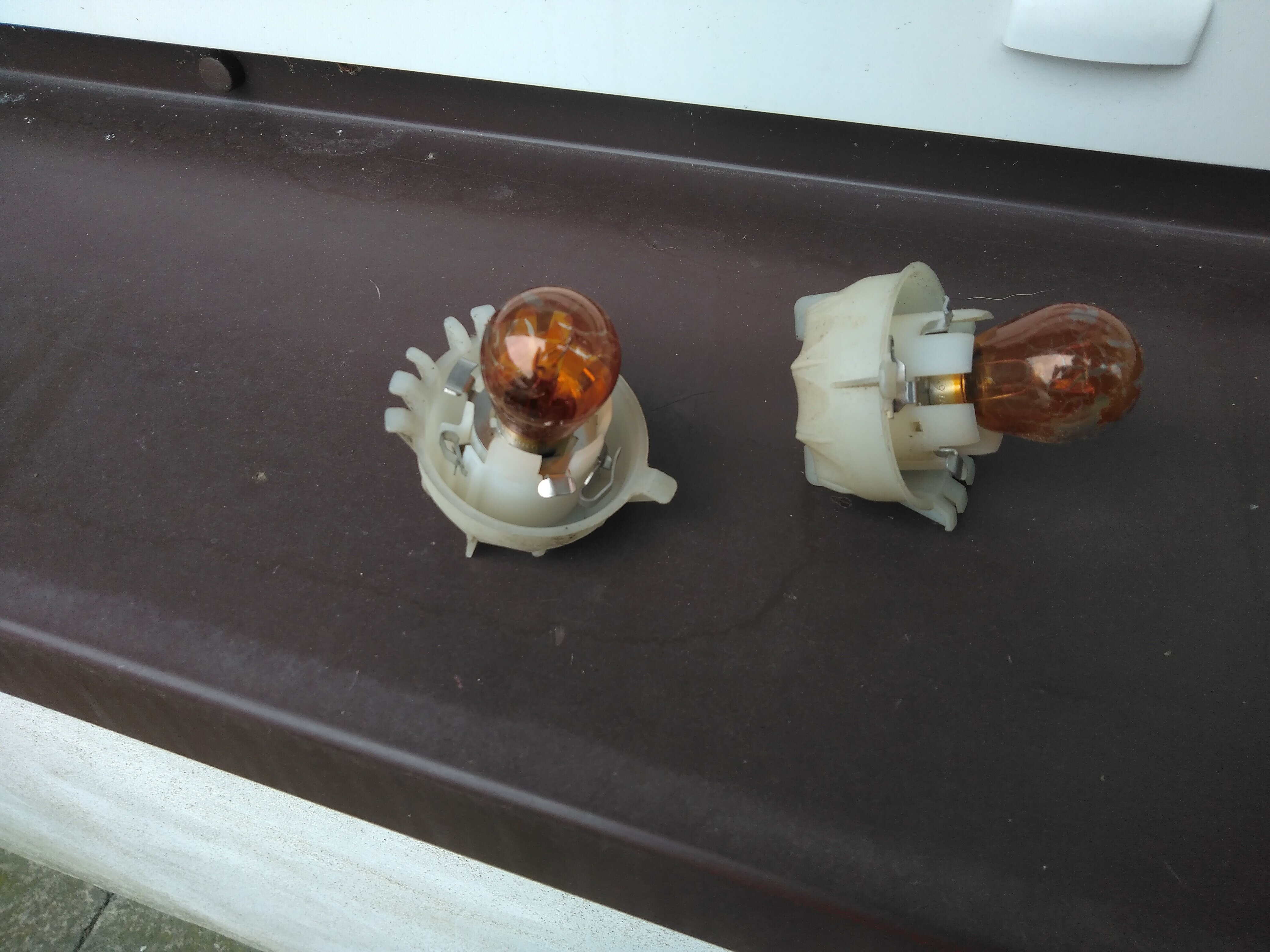

PaKr Odesláno 2. červenec 2022 Sdílet Odesláno 2. červenec 2022 Myslel jsem tohle, co drží žárovku blinkru v předním světle. Citovat Odkaz ke komentáři Sdílet na ostatní stránky More sharing options...
koumák Odesláno 5. červenec 2022 Sdílet Odesláno 5. červenec 2022 Dík za snahu,ale tím to taky není.Mám podezření na rele blikaču v bsi ale nevím ktere to je.Bodlo by schema bsi. Citovat Odkaz ke komentáři Sdílet na ostatní stránky More sharing options...
