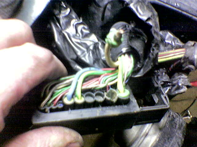

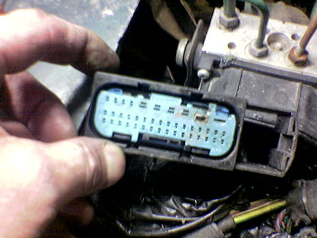

Mám potvrzeno, ŘJ ABS, ESP/ASR je v pr****. Dostal se do konektoru nějakou skulinkou ten slanej maglajs ze silnice a pěkně ho to \"vyžralo\" a vypálilo. Vevnitř ŘJ shořelo nějaký spínací a přepínací relé. Ale tachec a palubní PC už maká. Zítra připojím foto. Nechci tu nikoho strašit aby jste se houfně zbavovali svých miláčků, ale nechte si zkontrolovat solidním autoelektrikářem v jakým stavu jsou konektory od ŘJ ABS (před levým kolem) a ŘJ posilovače řízení (před pravým kolem). Přeju všem hodně pohodových km s ŘJ v suchu.:super

Nechal jsem si "opravit" přívodní vyžraný spoj, tak, že se konektorem protáhl kabel až do jednotky, kde se přiletoval. Zapatlalo se to a šlo to. Zajímavý bylo, že ŘJ ABS přestala makat, jakmile pršelo. Když to vyschlo, vše šlapalo. Přes léto se to asi nějak zklidnilo, vše pracovalo i když pršelo. Měl jsem obavy, že to zase začne blbnout až na podzim, ale nic se nedělo. Dokonce ani po opětovném několikerém "zasolení" vše pracuje jak má. Takže je opraveno. :super:super:super:super:super:super:super:super:super:super:super

BTW nová ŘJ ABS(ESP+ASR) je za 42t. Oprava stála se vším všudy asi 2t. Hlavně že je "vnitřek" ŘJ dobrý.:super:super:super
Opět se mi potvrdilo, hlavně se hned nevyděsit a hned neletět do servisu.:papa:papa:papa
