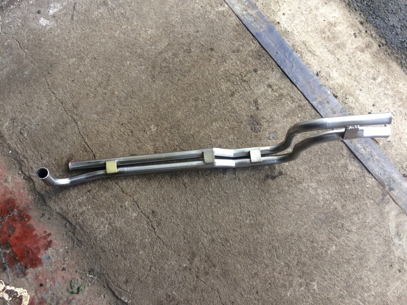

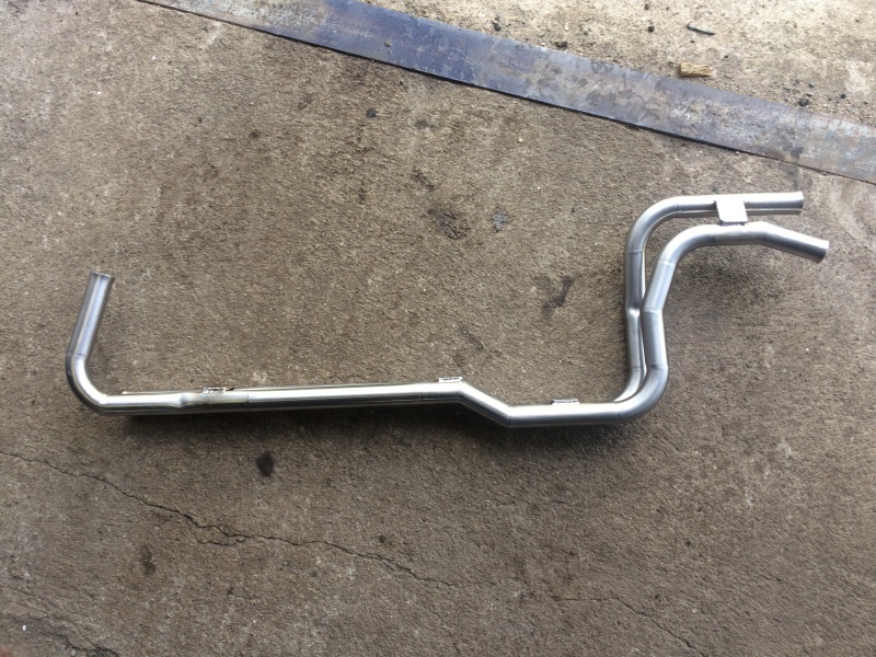

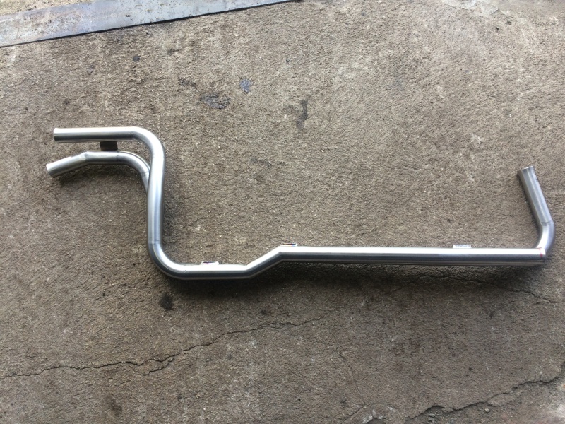

Návštěvník Odesláno 5. říjen 2017 Sdílet Odesláno 5. říjen 2017 Hlásím se do klubu prorezlých trubek. Dneska STK a na emisích, když zkoušel motor do přeběhových otáček, tak najednou smrad kapaliny. Říkám si: to vedle na tý Felicii jim teče voda ven, sednu do auta a najednou hláška "Málo chladící kapaliny" a pod autem žlutá louže. No odtáhl jsem to do práce, propojil nouzově hadicí, zajel na STK a poté objednal u bráchy nové trubky nerezové. Slíbil že do zítřka dá vědět zda na to bude mít materiál a zda to bude schopen vyrobit. Tak uvidíme :-) Pokud to nevyrobí, objednám nové v Peugeotu. Citovat Odkaz ke komentáři Sdílet na ostatní stránky More sharing options...

Návštěvník Odesláno 6. říjen 2017 Sdílet Odesláno 6. říjen 2017 Voiláááá trubky jsou na svém místě. Ale tři hodiny práce s řezáním a pasováním do sebe, páč jak víme nerez nelze moc dobře ohýbat. Citovat Odkaz ke komentáři Sdílet na ostatní stránky More sharing options...

Návštěvník Odesláno 9. říjen 2017 Sdílet Odesláno 9. říjen 2017 Nemá žádnou ohýbačku. Udělal to z kolínek a trubek. Onanoval se s tím tři hodiny, proto to ani nikomu nenabízím. Cena by byla stejná jako za nový trubky v Peugeotu. Protože je to jeho práce a materiál normálně nakupuje, tak ani dost dobře to nemůže udělat “ po práci z kradenýho materiálu”. Citovat Odkaz ke komentáři Sdílet na ostatní stránky More sharing options...

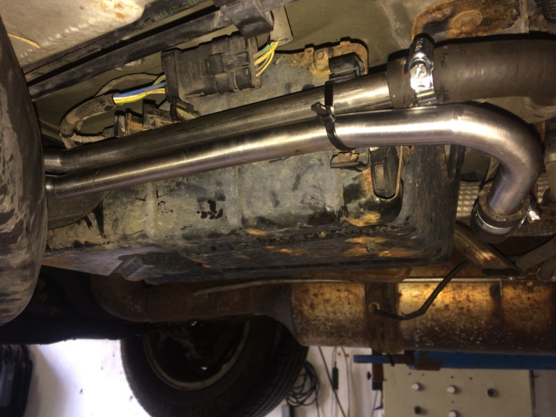

iagi Odesláno 30. říjen 2017 Sdílet Odesláno 30. říjen 2017 Zdar peugeoťáci. Dnes proběhla i u mne výměna trubek k Webastu, komplet shnilý že to šlo promáčknout nehtem. Náhrada - nerez vlnovec 3/4" - vnější průměr 20mm. Do hadic i úchytek přesně sedí, staženo pro jistotu pérovou i šroubovací svorkou. Díky vlnkám nemám strach že by se hadice sesmekla. Vlnovec slouží k připojování vody, plynu, topení, solárů pro ohřev vody, tlak min. 10bar , teplota-dokud se nezačne tavit. Zvenku potažený plastem, takže i trochu ochrana. Perfektně se dá tvarovat v ruce,-dá se vyrobit i opravdu ostrý ohyb, výdrž prakticky neomezená, pokud se někde nebude dotýkat jiného kovu a neproběhne tam elektrolýza. Vyrábí to buď Regulus pod názvem Kombiflex, nebo AZ Pokorný, cena cca 140Kč/metr. Každá trochu slušná prodejna instalatérských potřeb by to měla umět dodat. ozzy56, Vlado81, Péťa a 2 další ohodnotil 5 Citovat Odkaz ke komentáři Sdílet na ostatní stránky More sharing options...

Bedatravnik Odesláno 20. listopad 2019 Sdílet Odesláno 20. listopad 2019 Dnes uděláno bráchovi z nerez vlnovce na 2.2hdi. funguje a super prace díky za tip.Jen mně už moc nedrželo v prichytkach tak pojištěno el. paskama.Staci 2m. Vlado81 a ferinko2 ohodnotil 2 Citovat Odkaz ke komentáři Sdílet na ostatní stránky More sharing options...
kavol Odesláno 5. prosinec 2019 Sdílet Odesláno 5. prosinec 2019 tož jsem to taky teď nechal dělat, ukazoval jsem fotky výše mechanikovi, ten že by do toho šel, ale pan šéf si nejdřív věřil, jak to naohýbá z mědi ... no tak zjistil, že tak ostře nenaohýbá, tak jsem mazal do Neumana pro vlnovec - cena 278 za metr, tedy docela pálka proti tomu, co tu kolega psal před dvěma lety Citovat Odkaz ke komentáři Sdílet na ostatní stránky More sharing options...
