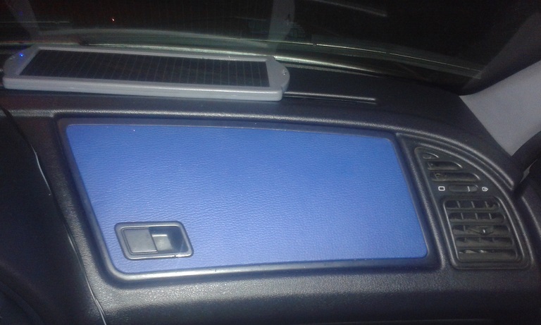

Zdarec, stal jsem se majitelem 306. A potřeboval bych poradit jestli nevíte jak se dá sundat koženka z přihrádky spolujezdce. Chtěl jsem si ji dát do jiný barvy a nevim jak na to. Za každou radu díky!
post-48390-0-31621300-1415035308_thumb.j
Rady jsem se nedočkal, tak jsem to jednoduše vypáčil. Bylo to zavařený plastem do sebe, ale jde to. Stačí šroubovákama podebrat a pomalu objet kolem dokola. Tady dávám fotku už po předělání do modrý koženky.
post-48390-0-88884500-1415479477_thumb.j
Zaujal ma ten filter alebo čo to máš položené na prieduchoch kúrenia... :D Načo to slúži, prosím ťa? ;)
Jasné, to dáva zmysel, asi to bude nejaká solárna nabíjačka... :) Mňa v prvom momente napadol kabínový filter. :D

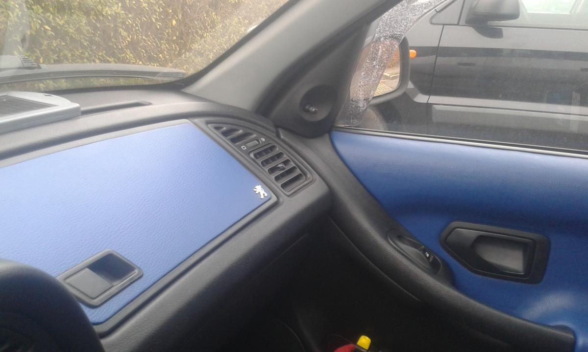

Auto mám asi měsíc. Tak jsem zatim stihnul troje dveře a kastlik do koženky, opravit zásuvku, opravit podsvětlení topení, nový rádio, nový hodiny, opravit repro na zadnim deklu, opravit nesvítící zadní světlo, přestříkat vnější zrcátka a boční černý lišty. Uvidim co budu dělat dál. Středovej panel asi dělat nebudu, bylo by to už moc modrý :)

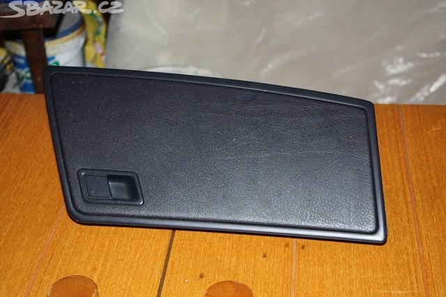

Zdravím,potřeboval bych sehnat západku(protikus) k zámku kastlíku u spolujezdce...Bývá umístěná zevnitř na palubce, dělala se výměna palubky a ta západka tam chyběla,takže kdyby se někomu válela doma,tak se ozvěte... Kdyžtak kdybyste nevěděli,o co jde,tak vyfotím víc fotek,teď se mi do auta nechce,toto je fotka stáhlá z netu... Díky za odpovědi.
