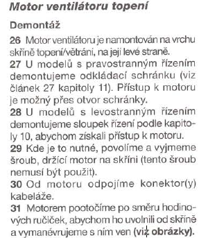

P607Olda Odesláno 7. červen 2018 Sdílet Odesláno 7. červen 2018 (upraveno) Tak nejdou nejvyšší dvě rychlosti? A ostatní jdou? A to je automatická klima? Podle mého názoru u automatické klimy je řízení otáček "plynulé", přesněji v mnoha malých krocích, ovládané šířkovou modulací, tranzistorem. Takže buďto funguje, nebo jede naplno (tranzistor zkrat), nebo vůbec (tranzistor přerušený). Takže nechápu tvůj popis závady. Knížka popisuje řízení vpravo, a uvádí, že pokud máš řízení vlevo, tak je přístup od volantu. Cituji: Upraveno 7. červen 2018 uživatelem P607Olda Citovat Odkaz ke komentáři Sdílet na ostatní stránky More sharing options...
307rg Odesláno 7. červen 2018 Sdílet Odesláno 7. červen 2018 (upraveno) Ale ten ventilátor je na šoférovej strane, od spolujazdca sa dostaneš iba ku odporom, teda keby si ich mal. Treba dať sedadlo úplne dozadu, demontovať spodné kryty pod prístrojovkou, v okolí pedálov a potom sa k nemu dá dostať (v akrobatickej polohe), je úplne vpredu hore pod čelným sklom. Takže neskoro, nevadí. Pokiaľ ide o demontáž priehradky spolujazdca (v tvojom prípade nie je vôbec potrebná) tak mám pocit, že tam frantíci použili lepený spoj v dolnej časti a že je pevne zlepená s komplet prístrojovou doskou. Aspoň mne sa to nikdy nepodarilo demontovať z vraku ale nemal som na to dosť času tak hovorím je to iba môj pocit z pokusu dostať ju komplet von. Upraveno 7. červen 2018 uživatelem 307rg doplnenie Citovat Odkaz ke komentáři Sdílet na ostatní stránky More sharing options...
