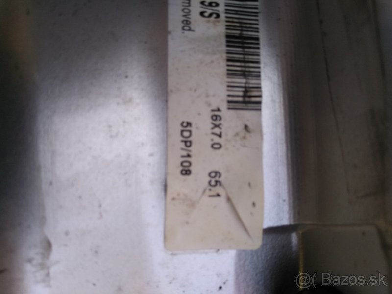

Jozz868 Odesláno 24. březen 2019 Sdílet Odesláno 24. březen 2019 A to by nemalo vadit ci? Citovat Odkaz ke komentáři Sdílet na ostatní stránky More sharing options...
ozzy56 Odesláno 24. březen 2019 Sdílet Odesláno 24. březen 2019 policii a na STK to vadit asi bude, ale technicky nebude problém Citovat Odkaz ke komentáři Sdílet na ostatní stránky More sharing options...
Jozz868 Odesláno 24. březen 2019 Sdílet Odesláno 24. březen 2019 A ta stredova diera ked je 65,1mm Citovat Odkaz ke komentáři Sdílet na ostatní stránky More sharing options...
ozzy56 Odesláno 24. březen 2019 Sdílet Odesláno 24. březen 2019 5x108x65 Citovat Odkaz ke komentáři Sdílet na ostatní stránky More sharing options...
Jozz868 Odesláno 24. březen 2019 Sdílet Odesláno 24. březen 2019 Cize to bude ok? Citovat Odkaz ke komentáři Sdílet na ostatní stránky More sharing options...
Jozz868 Odesláno 24. březen 2019 Sdílet Odesláno 24. březen 2019 Rozmer Citovat Odkaz ke komentáři Sdílet na ostatní stránky More sharing options...
ozzy56 Odesláno 24. březen 2019 Sdílet Odesláno 24. březen 2019 (upraveno) ano, disk musí mít rozměr 5x108x65, jak píšu nahoře ještě jednou upozorním, že by disky měly pasovat s rozměry ve velkém TP (včetně ET) Upraveno 25. březen 2019 uživatelem ozzy56 Citovat Odkaz ke komentáři Sdílet na ostatní stránky More sharing options...
puq Odesláno 25. březen 2019 Sdílet Odesláno 25. březen 2019 prakticky je to vsak nezistitelne, kedze popis na disku je z vnutornej strany...pre pokutu alebo STK by muselo ist najprv koleso dole, aby zostili ten rozmer...sam ma disky pre zimne gumy ine ako mam napisane v TP (kupil ich este povodny majitel)...jedine problem by mohol nastat pri nehode resp. znaleckom posudzovani, ze auto nemalo predpisane disky a mohol by to byt problem pri dokazovani niecoho ineho Citovat Odkaz ke komentáři Sdílet na ostatní stránky More sharing options...
ozzy56 Odesláno 25. březen 2019 Sdílet Odesláno 25. březen 2019 asi máš pravdu v případě, kdy rozdíl ET je kolem 5mm, ale pisatel bude mít rozdíl 15mm a to už je vidět , jinak na poslední STK mi technik sundal všechny poklice (mám plecháče) a disky si prohlížel s baterkou...,auto na vedlejším kanále mělo sundané jedno kolo (nevím z jakého důvodu), takže pro technika STK asi není problém si kolo sundat Citovat Odkaz ke komentáři Sdílet na ostatní stránky More sharing options...
AnotherOne Odesláno 25. březen 2019 Sdílet Odesláno 25. březen 2019 Načo by kontroloval disky, rozmer je na gume (až na ET). Citovat Odkaz ke komentáři Sdílet na ostatní stránky More sharing options...
ozzy56 Odesláno 25. březen 2019 Sdílet Odesláno 25. březen 2019 no právě kvůli ET a třeba i šířce disku dal poklice na mém autě dolů, proč mělo kolo dole to druhé auto, nevím Citovat Odkaz ke komentáři Sdílet na ostatní stránky More sharing options...
Davidak79 Odesláno 25. březen 2019 Sdílet Odesláno 25. březen 2019 tam kam jezdím na STK je cedule že se musí před vjezdem sundat poklice , dokonce to nechal sundat ženskou která jednu poklici sundavala 10minut , jediné co udělal že jí pujčil rukavice , vletěl jsem tam a serval jsem ty zbývajíci poklice a utrousil jsem hlasitě něco o ko..ko..tovi . Takovou důkladnou prohlídku jsem pak ještě nezažil Při nehodě kterou moje žena nazavinila jsem se pohádal s pojišťovákem kterej tvrdil že jsou na autě nepovolené rozměry gum , samozřejmě byly zapsané ve VTP. Tak že já na auta cpu to co tam má být. Péťa ohodnotil 1 Citovat Odkaz ke komentáři Sdílet na ostatní stránky More sharing options...
Péťa Odesláno 25. březen 2019 Sdílet Odesláno 25. březen 2019 Nejen kvůli ET, kontrolují i šrouby na kolech. Na STK musí poklice dolů a to i když jedete jen na evidenčku. ozzy56 ohodnotil 1 Citovat Odkaz ke komentáři Sdílet na ostatní stránky More sharing options...
