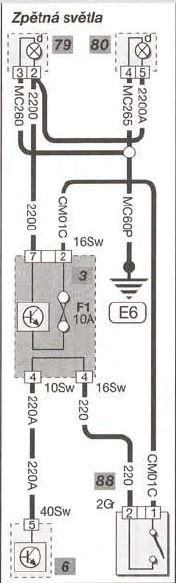

Bez žárovky měřit nemá cenu.
Když měříš napětí se žárovkou vloženou, tak na cuplíku žárovky je 0 V proti kostře (karoserii)? (přerušený přívod 12 V)
A na objímce, není náhodou 12 V? (urvaná zem světla)
Na schematu je vidět, že zpětná světla jsou dvě a na každé straně jsou jiná čísla pinů.
post-2001-0-19000800-1414016573_thumb.jp
Edited by P607Olda

Za ty čísla pinů se omlouvám (jsou to 4 a 5), to schéma mám taky. Splet sem se když sem to psal. Nemyslím si že by mohla být urvaná zem světla. Ostatní žárovky svítí. Myslím že je zem společná pro všechny žárovky v tom světlu, nebo ne?
Spíše bych řekl že mám něco s jednotkou BSI, když to dělá takové "anomálie". Napětí tam je co jsou světla zapnutá (i bez zařazení a i když je pojistka vytažená), ale jen malý proud. A je to jen u té žárovky couvačky.
