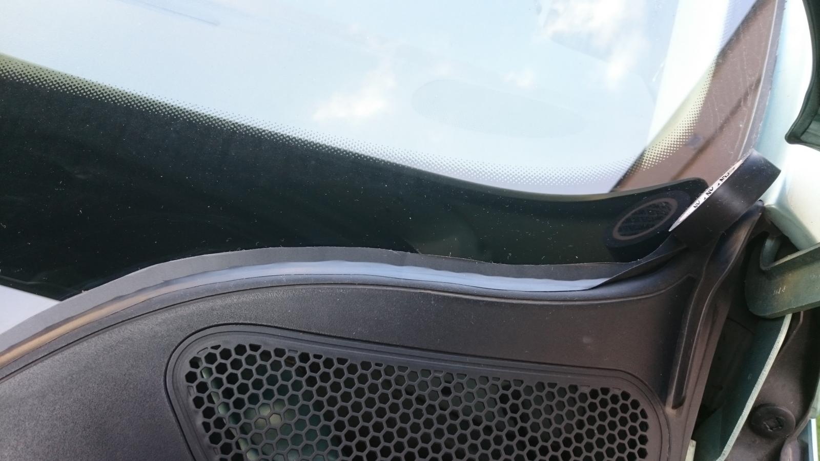

Uvadzany plastovy diel som po celej dlzke podlepil tmelom na sklo , pomohlo to,nie vsak 100% a asi by bol neskor problem pri vymene vzduchoveho filtra a inych komponentov.mne vsak medzitym prasklo celne sklo a nechal som si hned vymenit vzduchovy filter a samozrejme aj ten plastovy diel , stal 105€ v Peugeote NMNV, maj 2014,nikde som ho na nete nenasiel.Ked som maturoval nad tym,preco to vlastne netesni,zistil som,ze sucastou toho plastu je nejaka zle pristupna kovova lista,ktora ma byt nasunuta na sklo , ale nemohol som ju tam nasunut.Asi ta mala odvadzat vodu, co sa dostala pod plast, do stran, kde uz odtekala do "bezbolestneho priestoru" pre tapacirung.

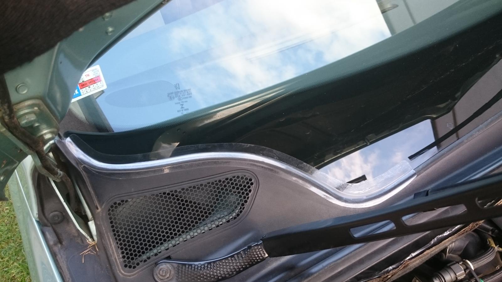

Doplnenie: tá zle prístupna lišta je nasunutá na spodny okraj skla a sučasne aj na plastový kryt ,ktorý tym pritláča ku sklu,lenže je len v strede okna v priamej časti skla.Tam,kde končí,už mi po roku a pol plast nedolieha na sklo a tapacírung vlhne a zapácha.Prvé opatrenie , ktoré som sa snažil urobiť bolo,že som spoj prelepil elektrikárskou páskou.Lenže tá sa behom pár hodín v miestach malého zaoblenia odlepila a bol som tam,kde predtým!
Tak som si urobil šablonu z papiera - priložil som papier na okno a obkreslil si tvar lišty - vystrihol príslušný tvar zo samolepiacej folie-priehladnej ( fólia do exteriéru,zakúpená vo firme na výrobu reklám),ale lepšia bude asi čierna matná (tú použijem až nabudúce,ked zistim,ako sa osvedčil "prototyp" z tej priehladnej ). Sklo a lištu som odmastil odmasťovačom ,ktorý neobsahuje aceton ( aceton naleptá lištu !!! ) a prelepil som spoj s presahom asi 10 mm na každú stranu.
Prelepenie som urobil aj na druhej strane skla a v strede som to dolepil priamym pásikom.Na prvý raz to nie je celkom ideálne položené,ale nepreteká!
