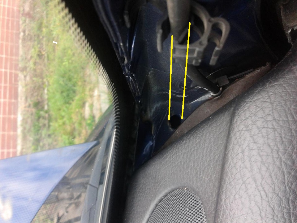

sheep Odesláno 25. listopad 2014 Autor Sdílet Odesláno 25. listopad 2014 Myslel jsem že,to je přesně ono jak si mě nasměroval na kaslík co je filtr jak jsem psal,byl jsem si skoro jistej.Jenže to právě asi není ono.Na tom videu když se všimnu mu to vytéka někde nad tím kaslíkem pro filtr spíš mezi ním a pantem,mě ne.Vytéká mě to spíš na druhe straně k ridičovi.Nevím co má on za verzi auta že má ty návleky,ale je vidět že se mu to ucpalo a vyčistil a jede dál.Připadá mě ale že za tu dobu když tam mám jen hadice se ten bordel dostal někam dál a neucpal hadici ale nějaký výtok,tím se někde v nějakém kanálku hromadí voda a přetéká tam kam nemá.Hledám jako vůl šmátrám nějaký výtok abych to proštoural ale pořád nemůžu ho najít.Ten u řidiče by se musel sundat asi stěrač a vytéká to někde kde je motor stěračů.Ale já se pořád nedopátral jestli to tak má vůbec být.Nemá někdo nějaký program od Peugotu kde je nějaký výkres jak je to situovaný ty výtoky?Dám to klukovi mechanikovi,ale bude na mě mít čas až začátkem týdne a mě to prostě nedá spát tak pořád pátram,ale naslepo když nevím kde to ze šibru opravdu má vytékat ven.Pokusim se ještě udělat nějaké foto kde mě to teče ven.Byl jsem na tom že hned v rohách je nějaká díra kudy to teče někam k podběhu,ale asi ne,prostě nevim čeho se chytnou. Citovat Odkaz ke komentáři Sdílet na ostatní stránky More sharing options...
sheep Odesláno 25. listopad 2014 Autor Sdílet Odesláno 25. listopad 2014 Ješte mě to připadá ale divný že od hadice tam kde jemu to teče je odhadem 15-20cm a to musí tedy téct vnitřkem rámu v nějakém kanálku,je to ale divný i u něho,to by teklo v plechu a za tu dobu nevim to to by to muselo být zrezlý.Nezkoušel někdo nalít do odtokové hadice vodu kde vám to vytéká,jestli jako jemu na videu nebo jinde?Díky. Citovat Odkaz ke komentáři Sdílet na ostatní stránky More sharing options...

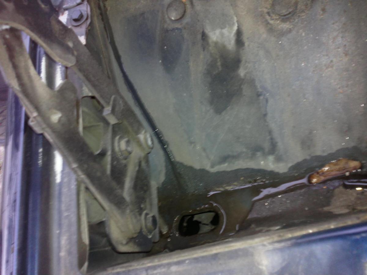

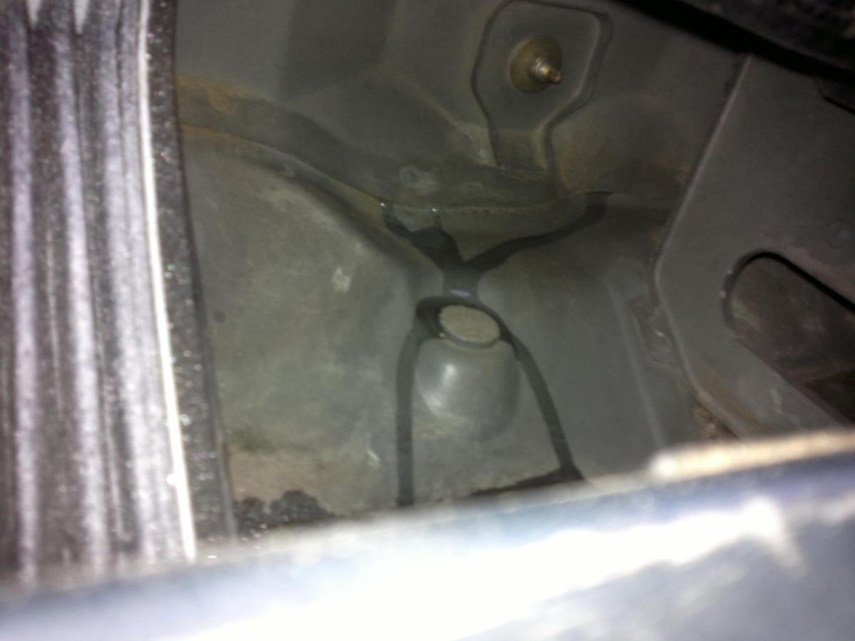

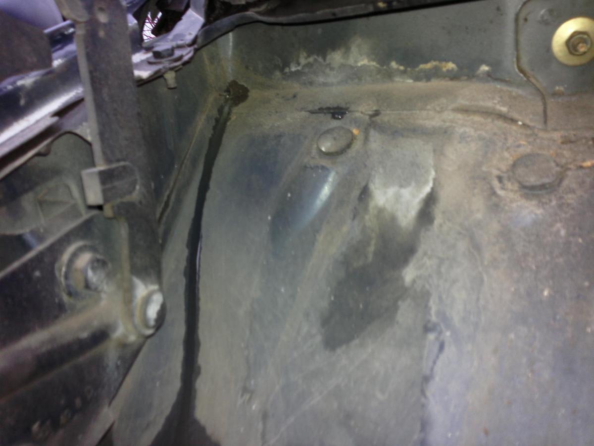

Guest servisman Odesláno 25. listopad 2014 Sdílet Odesláno 25. listopad 2014 (upraveno) Tak jsem to dnes vyzkoušel nalil jsem teplou vodu na straně spolujezdce do šíbru a tekl pravou stranou, hadička byla teplá proto ta teplá voda. Po otevření kapoty jsem koukal kudy teče, spíše kudy bude vytékati. Pro lepší přehled jsem vyndal plast a viděl jsem že jednak teče na kraji a také uprostřed vytéká pramínek, takže podle mne je tam někde kanálek ,kterým to odtéká.Teče to potom tou větší oválnou dírou ven jak jsou po stranách. Je to pak vidět na zemi za předním kolem se dělala louže. Více je patrno z fotek. Pomohl jsem jak jsem mohl.Já vodu v autě nemám. Upraveno 25. listopad 2014 uživatelem servisman Citovat Odkaz ke komentáři Sdílet na ostatní stránky More sharing options...

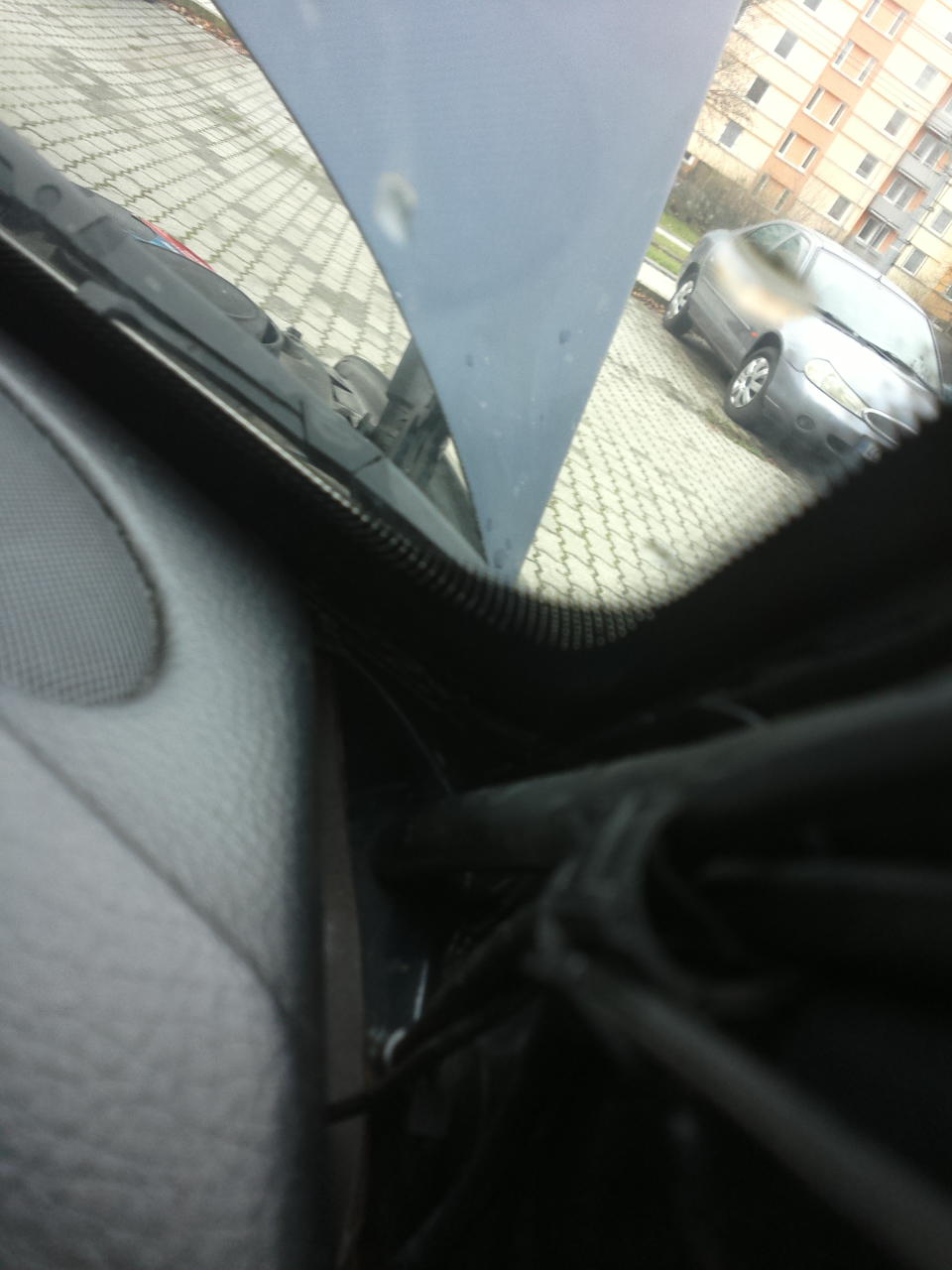

Guest servisman Odesláno 25. listopad 2014 Sdílet Odesláno 25. listopad 2014 (upraveno) Sheepe koukal jsem na tvou fotku kam ti vede odtok ze šíbru , mne tam vede kabel od antény. Mne vede odtok to té díry jak ji máš na svý fotce volnou. Podle mne patří tam .Zobrazil jsem ti to jak bych to dal pro lepší přehled. Upraveno 25. listopad 2014 uživatelem servisman Citovat Odkaz ke komentáři Sdílet na ostatní stránky More sharing options...
Midloch Odesláno 25. listopad 2014 Sdílet Odesláno 25. listopad 2014 Hadičku na posledním snímku jsem také považovat za odtok šíbru. Nicméně podle reakce Sheepa ze včera to asi bude jiná hadička - že by ostřik zadního skla? Sheepe je ta hadička na snímku ze šíbru? Citovat Odkaz ke komentáři Sdílet na ostatní stránky More sharing options...
sheep Odesláno 25. listopad 2014 Autor Sdílet Odesláno 25. listopad 2014 Hadička patří do prázdné díry jestli myslíš to blíže jak je na tom stahovací pásek to je koax od antény. Citovat Odkaz ke komentáři Sdílet na ostatní stránky More sharing options...
Guest servisman Odesláno 25. listopad 2014 Sdílet Odesláno 25. listopad 2014 Sheepe ty jsi fotil a hadička tam nebyla? Nebo jsi ji vytáhl? Já ji u sebe zkoušel vytáhnout a nejde to bych musel použít násilí. Citovat Odkaz ke komentáři Sdílet na ostatní stránky More sharing options...
sheep Odesláno 25. listopad 2014 Autor Sdílet Odesláno 25. listopad 2014 Ano vytáhnul jsem jí,je potřeba více síly.Ta díra je dosti malá a časem se udělá(vymačká) na hadici kroužek v kterém to sedí. Citovat Odkaz ke komentáři Sdílet na ostatní stránky More sharing options...
sheep Odesláno 25. listopad 2014 Autor Sdílet Odesláno 25. listopad 2014 Fotil jsem díru po vytažení hadice.Mimo jiné tam kde ti to vytéká to vytéká i mě,a mám to přesně ve stejném stavu ty mapy tam.Takže je vidět že tam budou zřejmě někde spojené plechy,které můžou kdykoli proreznout a téct dovnitř.Jestli to dobře chápu teče to v těch spojích plechů.jelikož netěsní,když se teda hadicí dostane bordel mezi tyto plechy už to nikdo nevyčistí. Citovat Odkaz ke komentáři Sdílet na ostatní stránky More sharing options...
sheep Odesláno 25. listopad 2014 Autor Sdílet Odesláno 25. listopad 2014 Jestli to tak je tak je to konstrukčně ubohost,moje představa byla že ta hadička jde ven z auta a ne že to ještě někam teče krz celý auto. Citovat Odkaz ke komentáři Sdílet na ostatní stránky More sharing options...
Guest servisman Odesláno 25. listopad 2014 Sdílet Odesláno 25. listopad 2014 Co jsem koukal tak tam jsou malé prolisy na odtok Citovat Odkaz ke komentáři Sdílet na ostatní stránky More sharing options...
sheep Odesláno 25. listopad 2014 Autor Sdílet Odesláno 25. listopad 2014 Jestli myslíš tam jak ti to na fotkách vytéká,no nevim tam asi ničím nezaštourám,spíš mi to připadá prostý mezery mezi plechama při výrobě které splní učel výtoku. Citovat Odkaz ke komentáři Sdílet na ostatní stránky More sharing options...
mmartinkovic Odesláno 25. listopad 2014 Sdílet Odesláno 25. listopad 2014 Cely ten odtok je divny. To co si fotil pod plastom stieracov, zas zo spodu nad kolesom vyteka, a rovno do prahu, lebo to ide po vnutornom blatniku. A potom aby to nehrdzavelo na prahoch. Citovat Odkaz ke komentáři Sdílet na ostatní stránky More sharing options...
Guest servisman Odesláno 25. listopad 2014 Sdílet Odesláno 25. listopad 2014 (upraveno) ?? Ne vyteče to tou oválnou dírou co jsem dával foto č.3 a dole to je u kola .Taky jsem si myslel že je hadička až dolů ale bohužel. Nevím proč to udělali tak blbě, proč tu hadičku nevytáhli až do motorového prostoru, kde by to vytékalo. Nebo to měly stáhnout až pod auto a nekončit hadičku u palubky.Dalo by se to drobet upravit svépomocí ,chtělo by to někoho kdo má kastli na vyhození udělat foto jak to tam vypadá. Jinak tento problém je jen u aut se šíbrem,kdo jej nemá ten to neřeší. Upraveno 29. listopad 2014 uživatelem servisman Citovat Odkaz ke komentáři Sdílet na ostatní stránky More sharing options...
Pipos Odesláno 29. listopad 2014 Sdílet Odesláno 29. listopad 2014 Tak jsem se až dneska dostal k autu za světla abych to taky vyzkoušel a došel ke stejnému závěru jako servisman. Vytéká to ve spoji plechů a pak těmi oválnými dírami ven. A to nejen na krajích ale i někde uprostřed. Mne zase tekla voda když jsem jí nalil u řidiče tak tím odtokem u spolujezdce. Záleží asi jak je auto nakloněné. Původně když jsem to taky hledal tak jsem to nezkoumal takhle podrobně a myslel jsem že to vede až někam do podkolí. Podle mne je to teda dost nešťastné řešení. Citovat Odkaz ke komentáři Sdílet na ostatní stránky More sharing options...
