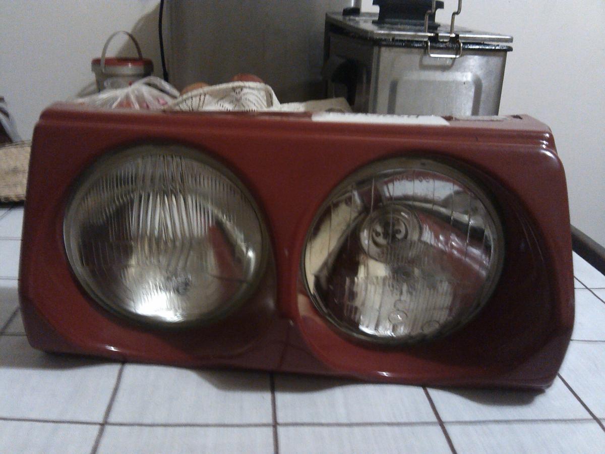

otázka pro laminátory ,spoileráře :
čistě hypoteticky : existuje 1 kus - p.p světlomet morette ,levý není ...
levý lze nechat udělat jako zrcadlovou repliku .. 5000 sken ,4000 forma -,výrobek 1500
což je tak trochu šílený....
existuje jiná možnost ,šikovný ruce ,co by to zvládly s laminem a podomácku..? pochopitelně by to něco stálo,to je mi jasný . 2 prolis na čočky ,základní plotna by se vzala z obyč světla
Link to comment
ta reklamka mě taky napadla , nějak to dostat do PC..
Renovátoři a veteránisti by to zvládli ,za majlant.
Montážní pěna, sádra,modurit,dřevo ....při znalosti rozměrů a úhlů se mi to nezdá nemožné ,udělat formu  na výsledný tvar.
Je to jen otázka technologie,jak říkáš...
Link to comment
odpověď od fundovaného člověka ,který má na starosti výrobu:   3D tisk - materiál prosvítá, je křehký a v teplotách taky nic moc. Jedině jako předlohu pro výrobu ,jako model.
Konečná volba je lamino.
Link to comment
