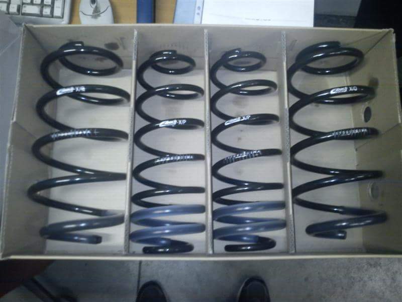

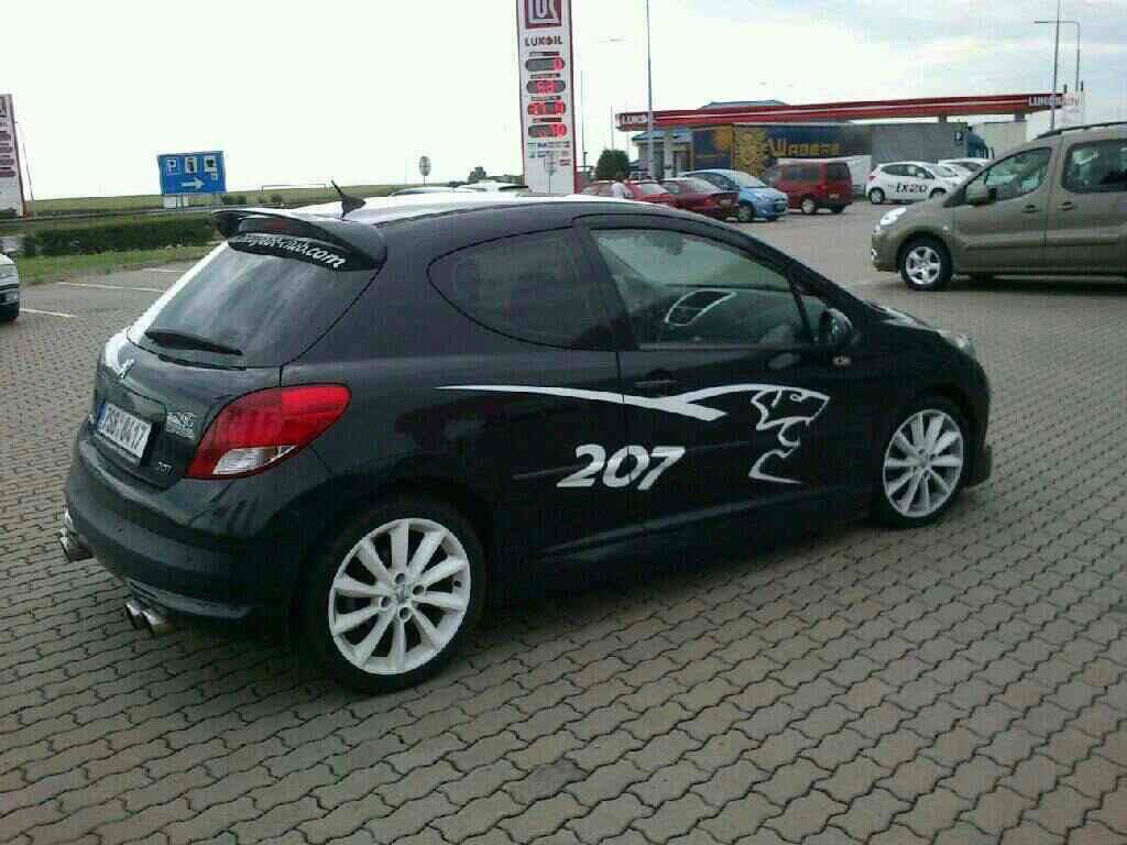

Ja na svoji 207 dal original příslušenství peugeot, v nabidce pro DE,  -30/-30 eibach pružiny, v 60000 km jsem je dal na origo tlumice, menil jsem jen horni loziska v predu, byli ko. Pruziny vysli na 190€,  a kdyz jsem auto prodaval v 110000 km tak porad vse ok a podvozek s puvodnimi komponenty ( 16" kola jsem mel)
takže jen menší pružiny seriovky v jiném článku jsem četl že když se dá -40 že tlumič je na dorazu tak pravé se toho bojím... jinak pěkná střela :) co to bylo za motorizaci ?
