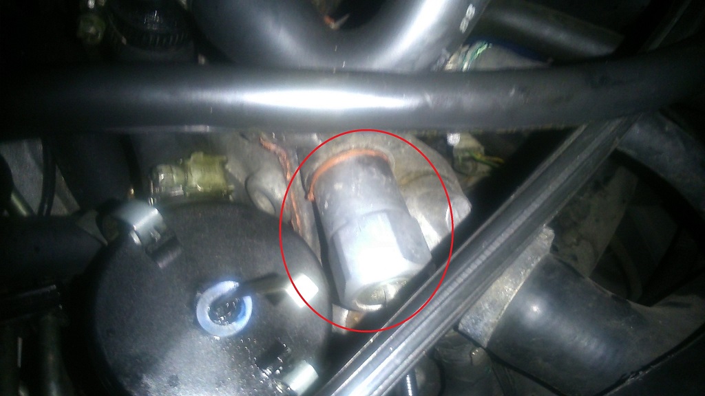

Guest Mirdeld Odesláno 28. srpen 2014 Sdílet Odesláno 28. srpen 2014 Zdravim, prosim vas na fotkach ten diel je termostat alebo nejake cidlo? Je to motor 1.8 td rv 90 [upravil dne 28/8/14 21:11 od Mirdeld] Citovat Odkaz ke komentáři Sdílet na ostatní stránky More sharing options...

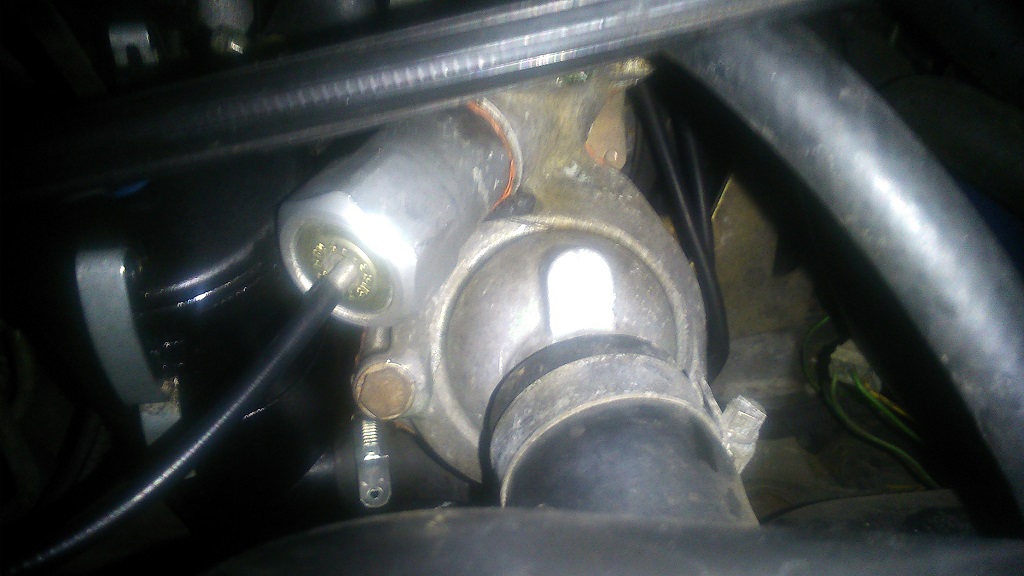

Marcel505 Odesláno 28. srpen 2014 Sdílet Odesláno 28. srpen 2014 To co jsi zakroužkoval na druhé fotce, je mechanický sytič - dle teploty šponuje lanko, které vede na čerpadlo. Při zimě přidává naftu, za tepla už nepřidává. Ale málokdy to po letech funguje. I když ty to máš nějaký pěkný, možná nedávno koupený... Jinak to celé je těleso s termostatem, termostat je v tom \"domečku\" - podtím, dalo by se říci. Citovat Odkaz ke komentáři Sdílet na ostatní stránky More sharing options...
myšut Odesláno 29. srpen 2014 Sdílet Odesláno 29. srpen 2014 jenom ta měrka na olej je nějaká divná.... co honíš...hřeje se to....?pravidelně starý D po nových rozvodech foukaj do vody ......poslední dobou sem to viděl 2x Citovat Odkaz ke komentáři Sdílet na ostatní stránky More sharing options...
Guest Mirdeld Odesláno 29. srpen 2014 Sdílet Odesláno 29. srpen 2014 Pýtam sa lebo auto sa mi záhadne po necelom kilometri kľudnej jazdy prehrialo, veľkým tlakom mi voda išla spopod vieka na chladici, nechápal som...ako náhle som vybral čidlo vodu si to nathialo do motoru a znovu to normálne fungovalo, vycistil som tu medenu časť poriadne ho zakrutil naspäť a všetko funguje ako má. Aký to môže mať súvis Citovat Odkaz ke komentáři Sdílet na ostatní stránky More sharing options...
myšut Odesláno 29. srpen 2014 Sdílet Odesláno 29. srpen 2014 nechci být posel špatných zpráv ,ale fouklé těsnění pod hlavou v začátku. můžeš vyměnit víčko chladiče,chladič,termostat, či expanzky ,sypat tam prášek proti ucpávání ,ale dožene tě to . Tyhle motory makaj,200 -300 -400 tis km dle stylu jízdy ,a většinou ,není to pravidlo, spáchaj rituální sebevraždu - fouknou na těsnění . Dělal jsem před rokem přesně na 1.7 td ,asi brzdy nebo něco ...a nechal jsem to šlapat naprázdno na zahradě ,vrátím se po 10 min a zpod víčka expanzky valí voda jak od pramene . Větrák chladiče nejel ,bylo cca 23 stupňů na slunku ,motor by se měl prakticky chladit rozstřikem oleje uvnitř,měl by zůstávat na cca 75-77 st. Voda vařila ,valila ven . Poslal jsem to auto toho pána za elektrikářem ,čidlo v chladiči bylo ko .Před tím, asi měsíc, jsem pána upozorňoval na to ,že mu nejede větrák chladiče ,že to uvaří a foukne těsnění.Kašlal na to.Nutně někam potřeboval.... chvíli pojezdil ,asi měsíc ,udělal rozvody, cca za týden -vytlakovala veškerá voda naráz. Dělala se dál hlava ,nevím, jestli se i vařila ,ale srovnala se ,otlakovala a šlape to dál . Proinvestováno cca 15 tis kč , po těch rozvodech i hlavě jsem mu tam diagnostikoval fušerství na rozvodech(padaly rozvody ke kolu - nedali mu tam podložku ) i montáži hlavy( motor nebyl správně usazen,povolený trubice vstřiků, vyosený klíňák) , měl to veselý....ale já mu to říkal........nenechal si poradit . Jezdil s tím až na krev.ale ventily prý ohlý neměl v hlavě. Největší chybou těhle modelů je pouze teplotní čidlo ,které pouze ,,blikne,,,.Jenž elektrika není vidět a blikat nemusí .Nemusí se vůbec ozvat. Jak nemáš poctivý budík s teptotním rozsahem,je to na prd . Přitom to extrahovat z 120ky,staré MB1000,... a natáhnout někam dovnitř kabiny zvládne každý .... na gumovou hadici jde udělat domeček ,tam dát to čidlo, nebo elektrickou spirálu na předehřev ,jak to měly traktory.... smůla motoru 1.7 td je lehká nekompatibilata s 1.9td...na dílech-hlava jiná. Osobně bych volil radši hodit motor s fouklou hlavou do sběru a vrazil tam 1.9d či jiný stejný 1.7 td,nebo 1.9td ....práce ,srovnání ,rozvody,oleje,.....cenově se to nevyplatí .Dojezdit do konce TK a jiný auto ,1000 na ruku zpátky na šrotišti.To už je na člověku . Na konci tohoto příběhu je z diesela , turbodiesela nefunkční (turbo) kompresor na vzduch ,kus železa na vyhození nebo opravu... [upravil dne 29/8/14 17:47 od myšut] Citovat Odkaz ke komentáři Sdílet na ostatní stránky More sharing options...

myšut Odesláno 29. srpen 2014 Sdílet Odesláno 29. srpen 2014 to bych nedělal,nějaké dodatečné zkoušení těsnosti........ To si zahráváš s generálkou chladiče ,hadic ,spojů...to není rozumné. Navíc je většina věcí dost schovaná za motorem ,a máš TD - turbo ,vše je až pod ním. Rukou se tam nedostaneš,zespodu přístup taky jak u debilů . Dokud to funguje ,nezasahuj do toho . Ani žádné měření komprese a pod , žhaviče jsou v tom zarostlý , riskuješ utrhnutí závitů nebo poškození ....naprosto zbytečné. Je to starý auto , přidáš tomu někde ,něco povolí.Auto máš na ježdění ,ne na nečekanou odstávku. rozumný je dát nový víčko na chladič či expanzku za pár euro a sledovat ,co to dělá a pak když tak řešit. Jenom pro sichr - po několika km jízdě mrkni na olej měrku , olej někde doprostřed je normál ,celá měrka už ne .Ty ji máš na foto zeblitou i venku. .Proto jsem psal ,že je nějaká divná . To by vysvětlovalo i ten vytlačený olej ve vzduchovým boxu. Kdysi jsem to těsnění probíral s majitelem a zároveň hlavním mechanikem. Nemusíš prakticky vizuálně poznat vůbec nic. Může to tlakovat do vody ,do oleje ,obojí zaráz ,může to jít na výfukový svody ,a ty jsou horký - na tom se voda ihned odpaří .Mikrotrhlinav těsnění nebo i v hlavě ,neb hlava , nebo několik.... Třeba před týdnem mi ukazoval hlavu na Oct 1.9 Tdi - popraskaná . Jen vyvaření prý stálo 10 tis kč . Nějaká hlava na pežot citroen za 2000 ,to je směšné. Nejdůležitější je teplota motoru . Afla omega všeho . [upravil dne 29/8/14 18:53 od myšut] [upravil dne 29/8/14 18:56 od myšut] Citovat Odkaz ke komentáři Sdílet na ostatní stránky More sharing options...
