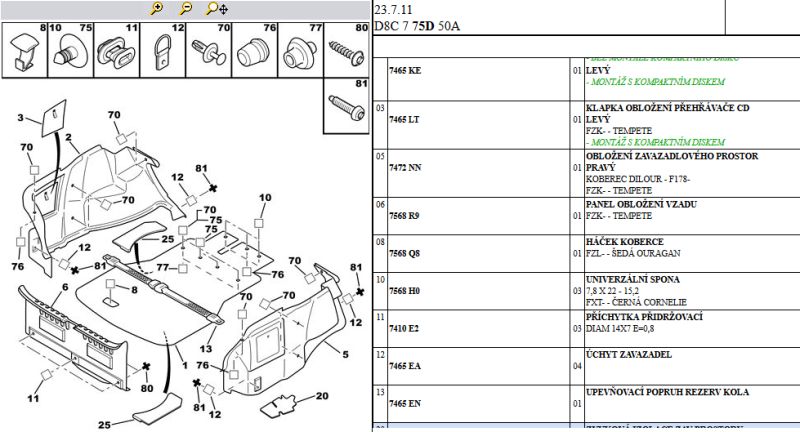

Pánové, omlouvám se, celou dobu jsem Vás nechtíc mystifikoval. Už se nedivím, že jsme se nedokázali domluvit. Nemyslel jsem plato jako tu malou desku za opěrkami hlavy zadních sedadel. Myslel jsem jakože dno kufru. Tu velkou papundeklovou desku mezi kufrem a rezervou.
Vím, asi se tomu neříká plato. Má chyba!!!
Link to comment

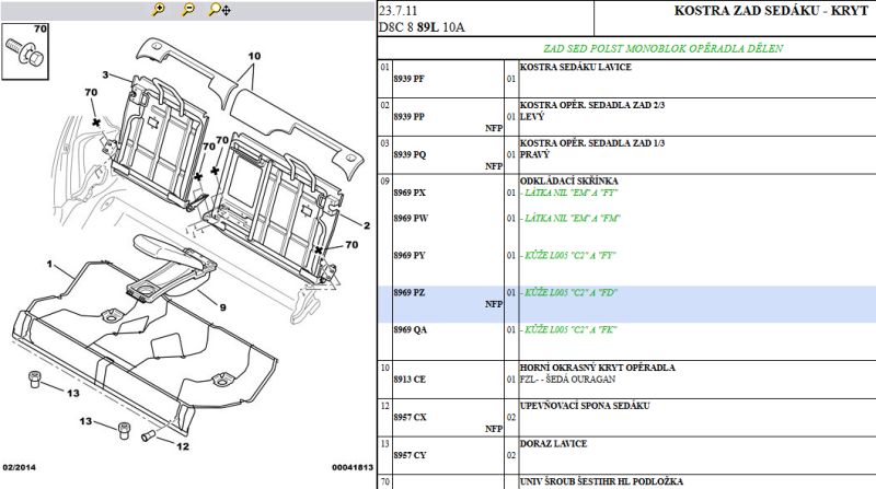

Ta deska drží na 2 velkých špuntech v kufru a 3 malých za zadní sedačkou, dá se tam dostat i bez sundání sedáku, ale jde to blbě, lepší sedák sundat. Ale mě se to povedlo oddělat i dát zpět bez sundání sedáku, jen jsem si trochu pomačkal pracky :D
Sedák sundáš po odšroubování dvou matek zpředu a pak jsou pod sedákem takový jakoby dva hříbky na kterých je to zahaknutý, musíš zatlačit směrem dozadu, případně bouchnout pěstí do sedáku a on vyskočí.
