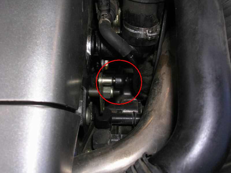

Myslím, že při opravě alternátoru něco dali jinak, nebo nedali. Prohlídni sám, nebo navštiv servis, nebo na diagnostiku. Takhle to slabě jelo, když byl odpojený swirl (moje zkušenost na 2,2 HDi). Diagnostika nic nehlásila.
Táhlo na obr. se musí hýbat, když přidáš plyn. Bohužel nemám fotku z 2,0 HDi.
