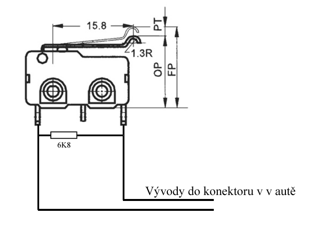

razor Odesláno 22. srpen 2014 Autor Sdílet Odesláno 22. srpen 2014 Tak spínač je \"rozepínací\" tzn když je tlačítko zmáčknuté, tak je kontak rozpojený. Když je tlačítko v klidové pozici(nezmáčknuté), tak je kontakt sepnutý. Stačí použít jakýkoliv mikrospínač, který má tři vývody. Nakoupil jsem v GME. A použil jsem \"Mikrospínač ZIPPY SM-05S-04P0-Z\" objednávací číslo 630-035 Pasuje přesně na ty dírky po původním spínači. A odpor je tedy 6K8 Ohm. Objednávací číslo 119-094 Objednávací číslo stačí napsat do vyhledávání na www.gme.cz A teď schema: Prostřední kontak na spínači je nezapojený. Mezi krajní kontaky příjde odpor 6K8.. To je celé kouzlo. Místo 2750Kč za originál stčilo pouze 20Kč... [upravil dne 22.8.2014 21:30 od razor] Pepito ohodnotil 1 Citovat Odkaz ke komentáři Sdílet na ostatní stránky More sharing options...

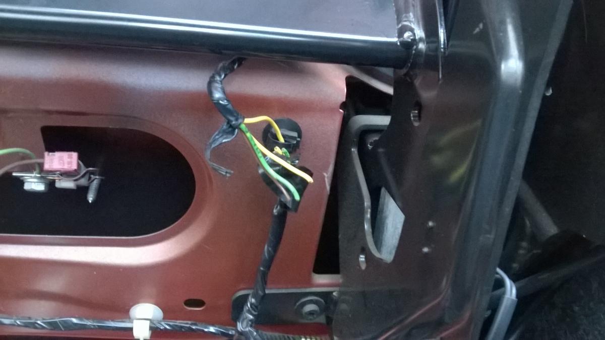

1-Kuca Odesláno 25. prosinec 2014 Sdílet Odesláno 25. prosinec 2014 (upraveno) Tak spínač je \"rozepínací\" tzn když je tlačítko zmáčknuté, tak je kontak rozpojený. Když je tlačítko v klidové pozici(nezmáčknuté), tak je kontakt sepnutý. Stačí použít jakýkoliv mikrospínač, který má tři vývody. Nakoupil jsem v GME. A použil jsem \"Mikrospínač ZIPPY SM-05S-04P0-Z\" objednávací číslo 630-035 Pasuje přesně na ty dírky po původním spínači. A odpor je tedy 6K8 Ohm. Objednávací číslo 119-094 Objednávací číslo stačí napsat do vyhledávání na www.gme.cz A teď schema: Schema.jpg Prostřední kontak na spínači je nezapojený. Mezi krajní kontaky příjde odpor 6K8.. To je celé kouzlo. Místo 2750Kč za originál stčilo pouze 20Kč... [upravil dne 22.8.2014 21:30 od razor] Čau, chci se zeptat, ten spínač který jsi popisoval je umístěný v kufru na levé straně u kloubu střechy ( http://i.imgur.com/kG17tmP.jpg )? Mám taky problém se střechou, ale mě nejde vůbec stáhnout a navíc když jedu 15km/h+, tak píská signalizace, jako by byla střecha nedovřená. Už jsem procházel mikrospínače u háků, tam při zajištěných hákách ani jeden nepípal a hodnoty jsem žádné nenaměřil a při odjištěných hákách jsem naměřil na obou stejný odpor a oba pípaly. Dál jsem prošel spínače na víku kufru ( http://i.imgur.com/Rb5QQld.jpg ), oba dva- rozepnutý- nepípá, nic nenaměřeno, stisknutý- pípá, odpor na obou také stejný. Mimoto nefunguje vyhřívání zadního okna, tak mě napadlo, jestli to nemůže být nějakým špatným relátkem. Díky za pomoc Upraveno 25. prosinec 2014 uživatelem 1-Kuca Citovat Odkaz ke komentáři Sdílet na ostatní stránky More sharing options...
razor Odesláno 13. leden 2015 Autor Sdílet Odesláno 13. leden 2015 Ano, ten spínač je ten u kloubu střechy na levé straně. přesně jak jsi to vyfotil.. Mě osobně se stalo to, že ten plíšek se už vyběhal a když to mnělo být zmáčknutý, tak to zmáčknutý nebylo.. Tím se stalo přesně to co říkáš - nešla stáhnout střecha -jen to pípalo.. A při jízdě to taky pípalo.. Když jsem spínač odpojil z konektoru, tak přestaly pípat háky. Uplně to přestalo fungovat. Mohlo by to být ono. Kdyžtak dej vědět.. Vyhřívání zadního okna bych hledal někde asi rozpojenou kostru.. Citovat Odkaz ke komentáři Sdílet na ostatní stránky More sharing options...

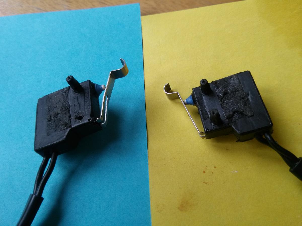

zuzana1987 Odesláno 13. leden 2015 Sdílet Odesláno 13. leden 2015 Tak spínač je \"rozepínací\" tzn když je tlačítko zmáčknuté, tak je kontak rozpojený. Když je tlačítko v klidové pozici(nezmáčknuté), tak je kontakt sepnutý. Stačí použít jakýkoliv mikrospínač, který má tři vývody. Nakoupil jsem v GME. A použil jsem \"Mikrospínač ZIPPY SM-05S-04P0-Z\" objednávací číslo 630-035 Pasuje přesně na ty dírky po původním spínači. A odpor je tedy 6K8 Ohm. Objednávací číslo 119-094 Objednávací číslo stačí napsat do vyhledávání na www.gme.cz A teď schema: Schema.jpg Prostřední kontak na spínači je nezapojený. Mezi krajní kontaky příjde odpor 6K8.. To je celé kouzlo. Místo 2750Kč za originál stčilo pouze 20Kč... [upravil dne 22.8.2014 21:30 od razor] Posilam fotku potrebuji ten na modre podlozce. Citovat Odkaz ke komentáři Sdílet na ostatní stránky More sharing options...
zuzana1987 Odesláno 13. leden 2015 Sdílet Odesláno 13. leden 2015 Tak spínač je \"rozepínací\" tzn když je tlačítko zmáčknuté, tak je kontak rozpojený.Když je tlačítko v klidové pozici(nezmáčknuté), tak je kontakt sepnutý.Stačí použít jakýkoliv mikrospínač, který má tři vývody. Nakoupil jsem v GME.A použil jsem \"Mikrospínač ZIPPY SM-05S-04P0-Z\" objednávací číslo 630-035 Pasuje přesně na ty dírky po původním spínači.A odpor je tedy 6K8 Ohm. Objednávací číslo 119-094Objednávací číslo stačí napsat do vyhledávání na www.gme.cz A teď schema: Schema.jpgProstřední kontak na spínači je nezapojený.Mezi krajní kontaky příjde odpor 6K8.. To je celé kouzlo.Místo 2750Kč za originál stčilo pouze 20Kč...[upravil dne 22.8.2014 21:30 od razor] Ahoj. Potrebovala by som ten v levo ma modre podlozce. Vies mi poradit? Dakujem Citovat Odkaz ke komentáři Sdílet na ostatní stránky More sharing options...
