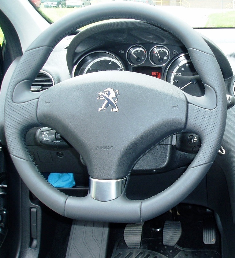

Skoro bych si dovolil tvrdit,že ten volant není z 308,ale líbil by se mi :D
Je to z 308 ... byla to série \"sportium\" a kovové pedály myslím. Dá se koupit bez airbagu za cenu kolem 10 000Kč.
Jinak na 308 pasuje i ten z RCZ zmenšený, v alcantaře asi za 7500Kč
Volant
Ten původní volant už se mi taky loupe. :(
[upravil dne 20/8/14 09:13 od matii]
Link to comment
Můžu potvrdit slova \"pava\" - od března/dubna 2013 se dávaly do verzí Active (+) ty \"sportovní\" volanty z fota nahoře, čili perforovaná kůže včetně \"kovového\" prstence.
Jinak ta 308ma z odkazu \"Lubk0\" má přečalouněný volant - s tím máme s bratrem taky zkušenost. Já jsem měl 308čku 2009 výrobu s origo koženým volantem, po cca 3 letech přešla k bráchovia a po chvíli se mu začala na několika místech sloupávat \"lesklá vrstva\" kůže. Proto si nechal volant přečalounin u jedné firmy v Blansku - specializují se na výrobu - čalounění volantů pro různé značky(prvovýrobu). Tam si pak člověk může navolit co chce, jestli hladkou, perforovanou, nebo barevnou kůži, případě i přidání různých výlisků pro lepší uchopení volantu.
Takže perforace pokud je z výroby, tak je jen u volantu co poslal \"pava\" jinak byla snad všude hladká kůže, která se ale opravdu loupala - ne celá, jen ta lesklá vrstva.

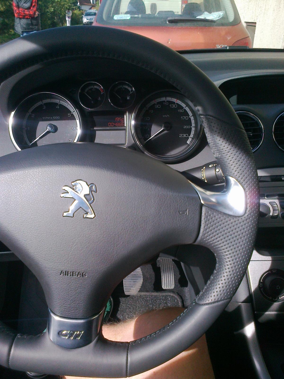

Jen pro představu, takto vypadá přečalouněný volant co si nechal dělat bratr.
Link to comment
Vypadá pěkně. Vzhledem k tomu, že mám polokožený paket, tak je můj volant pěkně odrbanej.
Kde to dělají, za kolik a jak dlouho to trvá?
