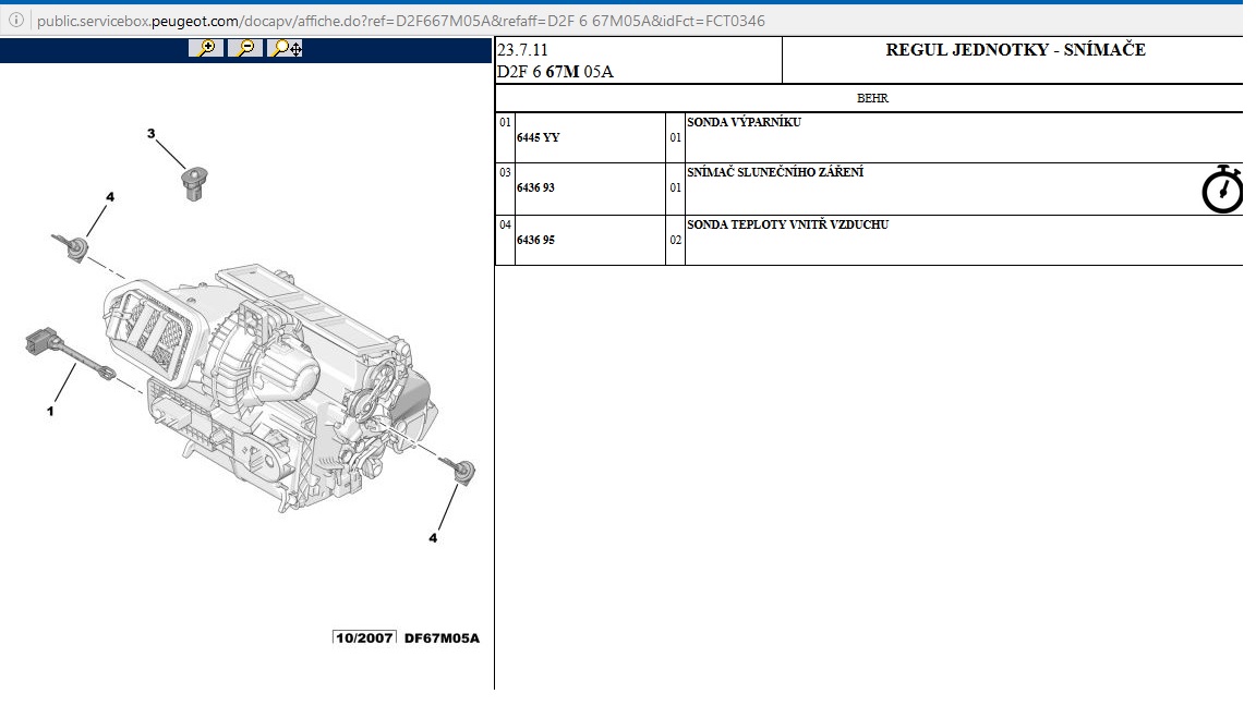

ares Odesláno 30. červenec 2016 Sdílet Odesláno 30. červenec 2016 Zdravím, neví někdo skde se nachází senzor teploty interiéru? Vám že se to tu řešilo a že se má nacházet před spolujezdcem za mřížkou, ale tam nic nemám jen tu mřížku a zatím nic. Kde by mohl ještě být? Nemohu ho najít. Díky moc za info. Mám 2.0HDI 2008 po faceliftu a klapky od BEHRu už Citovat Odkaz ke komentáři Sdílet na ostatní stránky More sharing options...

ares Odesláno 30. červenec 2016 Sdílet Odesláno 30. červenec 2016 (upraveno) před 20 minutami, Judes napsal: Ak si kupoval auto jazdené tak to číslo demontoval už predchádzajúci majiteľ, má byť za tou mriežkou. Díky za info, no a jak funguje klima a topení? Neměl bych to tam tedy dodat? Předpokládám že ho vyndal z důvodu že bylo vadné. Auto bylo starší samozřejmě. Našel jsem v serviceboxu jen tenhle díl 6436 95. Měly by to být senzory teploty vzduchu vnitřní dle popisu. To je co? Jaký má být kod toho senzoru, nemohu ho v serviceboxu najít podle mého VIN. Díky moc za rady Upraveno 30. červenec 2016 uživatelem ares Citovat Odkaz ke komentáři Sdílet na ostatní stránky More sharing options...
ares Odesláno 30. červenec 2016 Sdílet Odesláno 30. červenec 2016 (upraveno) Našel jsem v serviceboxu jen tenhle díl 6436 95. Měly by to být senzory teploty vzduchu vnitřní dle popisu. To je co? Jaký má být kod toho senzoru, nemohu ho v serviceboxu najít podle mého VIN. Díky moc za rady Upraveno 30. červenec 2016 uživatelem ares Citovat Odkaz ke komentáři Sdílet na ostatní stránky More sharing options...
Judes Odesláno 30. červenec 2016 Sdílet Odesláno 30. červenec 2016 Ten snímač teploty a vlhkosti čo ti chýba byť za tou mriežkou by mal byť tento(viď obr.) ak sa nemýlim, pozeral so to podľa svojho VIN-ka. Citovat Odkaz ke komentáři Sdílet na ostatní stránky More sharing options...

ares Odesláno 31. červenec 2016 Sdílet Odesláno 31. červenec 2016 před 12 hodinami, Judes napsal: Ten snímač teploty a vlhkosti čo ti chýba byť za tou mriežkou by mal byť tento(viď obr.) ak sa nemýlim, pozeral so to podľa svojho VIN-ka. Právě že podle tohohle obrázku mi to nesedí. Vy tam máte na stejném obrazku navíc ten senzor podle VIN a ten obrázek nahoře je podle mého VIN a já ho tam ten senzor nemám a v autě taky ne. Proto je mi to divné a nevím zda je to tak správně že ho tam nemám. Citovat Odkaz ke komentáři Sdílet na ostatní stránky More sharing options...
Judes Odesláno 31. červenec 2016 Sdílet Odesláno 31. červenec 2016 ares mám to tak isto ako ti. Na tom tvojom obrázku pod číslom 4 sú čidlá ktoré budú v samotnom klimatizéri (mam to isté) a ked budeš hľadať ďalej v Service Boxe tak nájdeš aj ten môj obrázok (ešte som sa nestretol s tým aby nebolo to číslo). Citovat Odkaz ke komentáři Sdílet na ostatní stránky More sharing options...

ares Odesláno 3. srpen 2016 Sdílet Odesláno 3. srpen 2016 V 31. 7. 2016 at 12:23, Judes napsal: ares mám to tak isto ako ti. Na tom tvojom obrázku pod číslom 4 sú čidlá ktoré budú v samotnom klimatizéri (mam to isté) a ked budeš hľadať ďalej v Service Boxe tak nájdeš aj ten môj obrázok (ešte som sa nestretol s tým aby nebolo to číslo). Tak jsem dnes zavolal do Peugeotu a nadiktoval VINko. odpověď je taková že u mé 407 SW r.v 08 motor RHF NENÍ senzor v liště před spolujezdcem! Nemám ho vůbec. Jediné co přibylo je senzor výparníku na mém obrázku pod položkou 1 č.d 6445 YY. Kontrolovali to i podle el. schémat dle mého VIN. Citovat Odkaz ke komentáři Sdílet na ostatní stránky More sharing options...
Judes Odesláno 3. srpen 2016 Sdílet Odesláno 3. srpen 2016 Tak potom je možné že tam bola zmena a to čidlo tam nie je, nahradili ho iným riešením (bol som v tom že ho majú všetky 407-mi). Citovat Odkaz ke komentáři Sdílet na ostatní stránky More sharing options...
