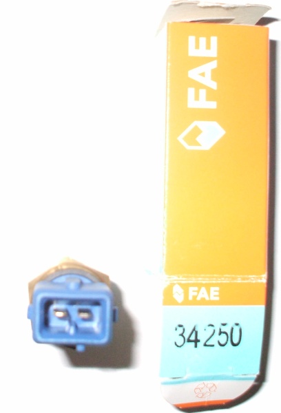

OK406 Odesláno 15. červenec 2014 Odesláno 15. červenec 2014 Zde je konektor a místo pro snímač před montáží snímače teploty oleje : Citovat

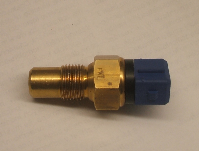

OK406 Odesláno 15. červenec 2014 Odesláno 15. červenec 2014 A zde je vlasní snímač teploty oleje: Citovat
