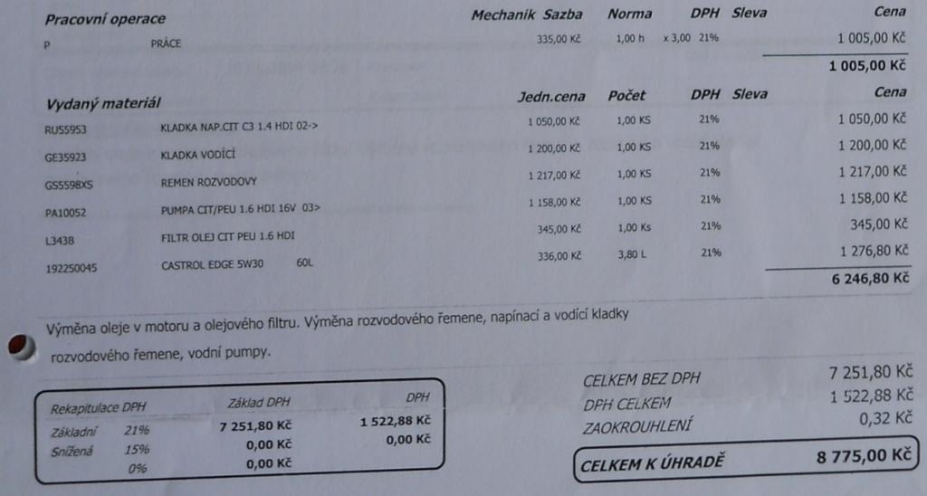

P607Olda Odesláno 14. červenec 2014 Sdílet Odesláno 14. červenec 2014 Takže záruku nemáš, a, pokud vzpomínám, při montáži přinesených dílů účtuje vyšší hodinovou sazbu 768 Kč/hod. vč. DPH. Mmch, servisy nemají moc rádi \"chytré\" zákazníky, kteří různě špekulují. Možná se od toho taky odvíjí, proč ti uvede takovou cenu, aby tě odradil. (Teda nevím jak Nečas, možná má andělskou trpělivost se zákazníky, ale já bych to tak určitě udělal). V květnu nám dělali rozvody na Partneru 1,6 HDi 66 kW, a výměnu oleje. Vyfotil jsem část faktury. Už jenom napíšu, že ve firmě mají auta (Peugeoty) najeto za 22 let snad 20 až 25 mil. km, a ze všech pokusů s jinými servisy, Nečas vychází daleko nejlíp, kvalitou, cenou i jednáním. Taky mi to trvalo, než jsem k tomu dospěl. [upravil dne 14.7.2014 10:47 od P607Olda] [upravil dne 14.7.2014 10:57 od P607Olda] Citovat Odkaz ke komentáři Sdílet na ostatní stránky More sharing options...
P607Olda Odesláno 14. červenec 2014 Sdílet Odesláno 14. červenec 2014 Ono ty zaruky jsou celkově pofiderního charakteru... To máš naprostou pravdu. Buď to servis umí udělat, tak to udělá, a pokaždé dobře, anebo to neumí, zprasí to, a pak už bych k němu určitě nešel, hádat se o \"záruku\". [upravil dne 14.7.2014 10:51 od P607Olda] Citovat Odkaz ke komentáři Sdílet na ostatní stránky More sharing options...
koblih69 Odesláno 14. červenec 2014 Sdílet Odesláno 14. červenec 2014 Takže záruku nemáš, a, pokud vzpomínám, při montáži přinesených dílů účtuje vyšší hodinovou sazbu 768 Kč/hod. vč. DPH. Mmch, servisy nemají moc rádi \"chytré\" zákazníky, kteří různě špekulují. Možná se od toho taky odvíjí, proč ti uvede takovou cenu, aby tě odradil. (Teda nevím jak Nečas, možná má andělskou trpělivost se zákazníky, ale já bych to tak určitě udělal). V květnu nám dělali rozvody na Partneru 1,6 HDi 66 kW, a výměnu oleje. Vyfotil jsem část faktury. Už jenom napíšu, že ve firmě mají auta (Peugeoty) najeto za 22 let snad 20 až 25 mil. km, a ze všech pokusů s jinými servisy, Nečas vychází daleko nejlíp, kvalitou, cenou i jednáním. Taky mi to trvalo, než jsem k tomu dospěl. [upravil dne 14.7.2014 10:57 od P607Olda] Když se kouknu, že je to i s olejem tak vůbec není o čem Citovat Odkaz ke komentáři Sdílet na ostatní stránky More sharing options...
zidane256 Odesláno 14. červenec 2014 Autor Sdílet Odesláno 14. červenec 2014 Jojo ja s tou vyšší sazbou počítám a pořád to vyjde o polovinu levněji i s tou vyšší hodinovou sazbou Citovat Odkaz ke komentáři Sdílet na ostatní stránky More sharing options...
P607Olda Odesláno 15. červenec 2014 Sdílet Odesláno 15. červenec 2014 Tak to máš dobrý. Pak teda napiš, za kolik jsi koupil materiál, jak dlouho trvala montáž a kolik teda stála montáž. Fakt mě to zajímá. Citovat Odkaz ke komentáři Sdílet na ostatní stránky More sharing options...
