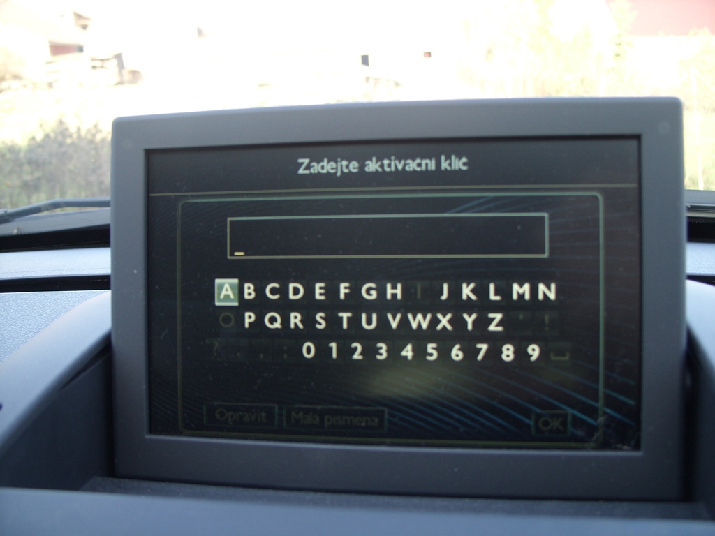

Zřejmě půjde o WIP NAV +
Kde je CD i USB.
Někde na Francouzkých stránkách jsem četl o flashce do USB.....
Odzkoušeno to nemám.
UPdate: tak vyzkoušeno to již mám. Mám tam nyní nalitý mapy ed.2 2015.
Chce to se ale obrnit trpělivostí a vymanit si na to aspoň 1/2 dne :)
Nyní budu zkoušet aktualizaci systému RNEG z 2.80.E.2 na 2.86
