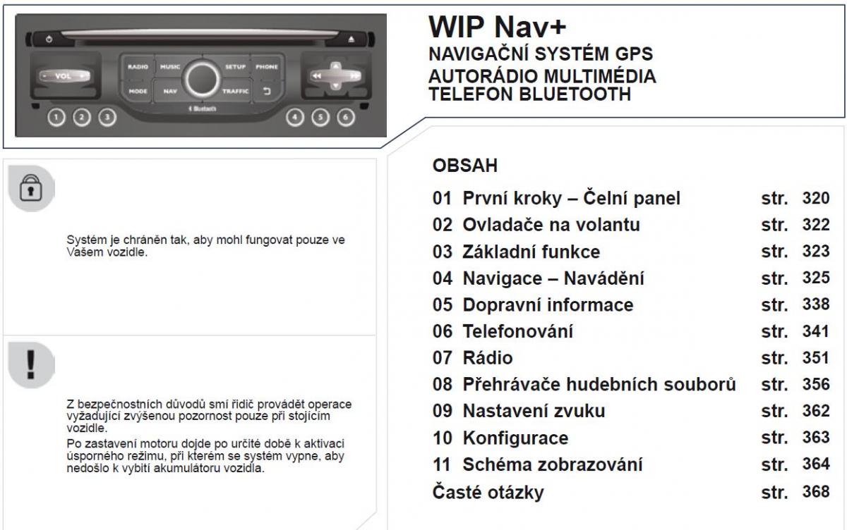

Fridko2 Odesláno 18. prosinec 2014 Odesláno 18. prosinec 2014 Dobrý deň, chcel by som Vás poprosiť o radu: Chceli by sme kúpiť Peugeot 5008 a už sa som ho bol aj vyskúšať. Len potrebujem preveriť či by bolo možné doň nahrať nový SW ( resp. mapky, slovenčinu ) aj iným spôsobom ako v servise. Nieje tam vstup na pamäťovú kartu iba CD a USB. Prikladám aj obrázky. Za skorú odpoveď Ďakujem https://drive.google.com/open?id=0B2tdulIuVmWPYWwwVkhITjdFRkE&authuser=0 https://drive.google.com/open?id=0B2tdulIuVmWPVlYydnBveUF0SUk&authuser=0 Citovat
Dodo1976 Odesláno 18. prosinec 2014 Odesláno 18. prosinec 2014 Zřejmě půjde o WIP NAV + Kde je CD i USB. Někde na Francouzkých stránkách jsem četl o flashce do USB..... Odzkoušeno to nemám. Citovat
Fridko2 Odesláno 18. prosinec 2014 Odesláno 18. prosinec 2014 áno, presne to je ono. CD je hore a USB dole v stredovej konzole. Citovat
