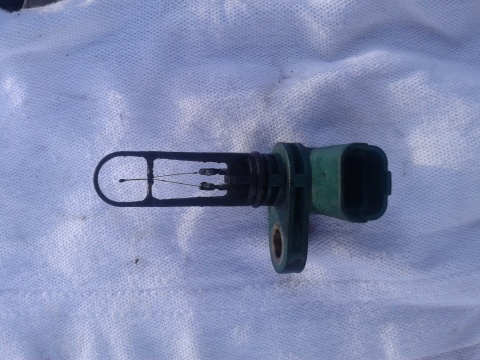

Přema Odesláno 17. červen 2014 Sdílet Odesláno 17. červen 2014 Na sání nahoře je zelený snímač......vytáhni ho.....vystříkej čističem brzd....mechanicky NE a vlož zpět... Citovat Odkaz ke komentáři Sdílet na ostatní stránky More sharing options...

pajik999 Odesláno 17. červen 2014 Autor Sdílet Odesláno 17. červen 2014 Na sání nahoře je zelený snímač......vytáhni ho.....vystříkej čističem brzd....mechanicky NE a vlož zpět... To samé mi poradil známý z Peugeotu. Takže zkusím Díky Citovat Odkaz ke komentáři Sdílet na ostatní stránky More sharing options...
pajik999 Odesláno 17. červen 2014 Autor Sdílet Odesláno 17. červen 2014 Vyčistil jsem tedy senzor čističem na brzdy,vložil zpět. Po nastartování DSF pípne a kontrolka motoru nezhasne.Je ještě nutné přes DIA chybu vymazat,anebo je ten senzor potřeba vyměnit Citovat Odkaz ke komentáři Sdílet na ostatní stránky More sharing options...

pajik999 Odesláno 26. červen 2014 Autor Sdílet Odesláno 26. červen 2014 Snímač jsem nakonec vyměnil za nový a cca po třetím nastartování kontrolka motoru zhasla a DSF se taky nehlásí. Vyměnil jsem i podtlakový elmag turba a auto jede jako ďas. Citovat Odkaz ke komentáři Sdílet na ostatní stránky More sharing options...

pajik999 Odesláno 14. červenec 2017 Autor Sdílet Odesláno 14. červenec 2017 Po čase oživím svůj příspěvek. Dnes to udělalo píp a hláška " engine fault repair needed ". Trvale se rozsvítila kontrolka motoru. Opakovaně hned po nastartování. Dia ukázala nějakou chybu s teplotou nasávaného vzduchu. Snímač teploty ... (již jsem ho cca před 3 roky měnil ),jsem důkladně vyčistil čističem brzd. Chybu jsem vymazal pomocí DIA. Kontrolka již nesvítí a vše se zdá ok. Citovat Odkaz ke komentáři Sdílet na ostatní stránky More sharing options...

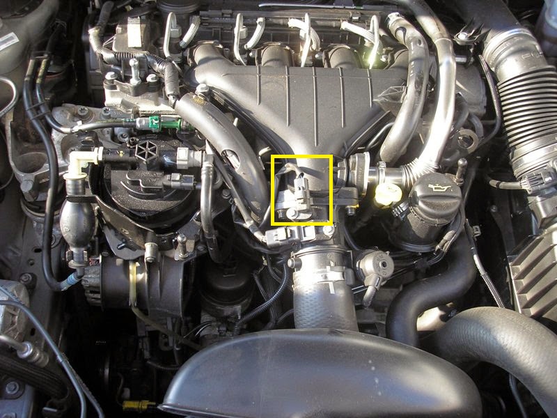

Guest Jirka12 Odesláno 19. srpen 2017 Sdílet Odesláno 19. srpen 2017 mohu poprosit o radu , kde ten zelený snímač najdu? nějak ho v motoru nevidím, ideálně by pomohlo foto, díky moc Citovat Odkaz ke komentáři Sdílet na ostatní stránky More sharing options...
pajik999 Odesláno 19. srpen 2017 Autor Sdílet Odesláno 19. srpen 2017 Sundej kryt motoru a je to nalevo od váhy vzduchu.Zítra ti pošlu foto .Nebo zkus google Citovat Odkaz ke komentáři Sdílet na ostatní stránky More sharing options...
baffy Odesláno 20. srpen 2017 Sdílet Odesláno 20. srpen 2017 Ono asi na prvý pohlad nemusí byť zelený ,ale konektor by mohol byť. Takže v tom žltom Citovat Odkaz ke komentáři Sdílet na ostatní stránky More sharing options...
