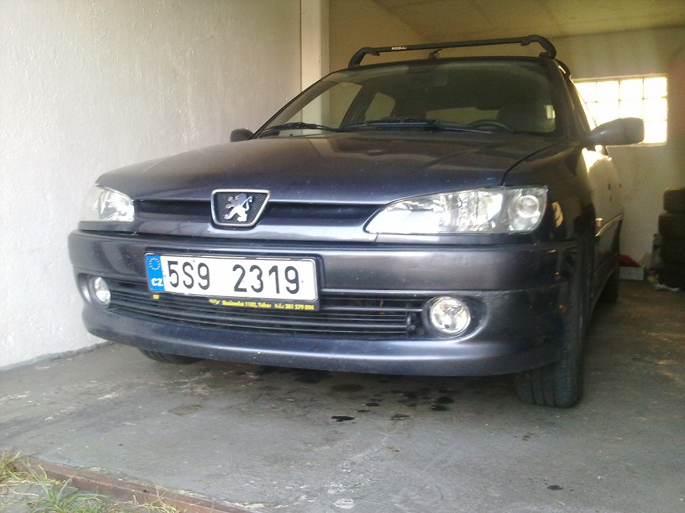

Michael205 Odesláno 19. květen 2014 Odesláno 19. květen 2014 Dnes jsem koupil 306 hdi, má najeto 162 000 km a má dost kosmetických vad, ale to by nebylo nejhorší musím udelat komplet brzdy ty jsou v katastrofickém stavu jinak už nic tak závažného. Jelikož me limituje velikost obrázku tak až upravím tak ho sem dám. Citovat
Kennbell Odesláno 19. květen 2014 Odesláno 19. květen 2014 Vitej, Ty fotky si nahrej do nake slozky na FB a davej tady jenom odkazy jako ja a nemusis nic upravovat je to tak nejlepsi. Citovat
MilanF1 Odesláno 19. květen 2014 Odesláno 19. květen 2014 Uprav foto dle požadavků a vlož jej sem. Kosmetické vady jsou, ale něco by mohlo jít rozleštit, hlavně to nejdříve pořádně umýt. Já jsem s Michaelem byl právě pro toto auto, takže jsem ho viděl. Mohu říci, že těm najetým kilometrům věřím, a to dle interiéru, chodu motoru, plně funkční zadní nápravy, ale taky i dle originálního komplet výfuku. Trochu to bylo načechrané na předek a odnesly to držáky světel, ale je to svařené, pevně doufám, že to bude svítit, jak má. Nicméně vůz technicky velmi pěkný, s funkční klimatizací. Jenom ty brzdy jsou tragédie, přední kotouče total KO a zadek taky nutné udělat, protože vůbec nebrzdí, buď jsou jen orezlé kotouče a nebo je přirezlý pístek ... ale stejně kotouče a desky musí jít nové, taky to mají za sebou. Přeji ať se ti s vozem dobře jezdí, je ve velmi dobrém stavu, kdybych něco takového potřeboval, vzal bych ho pro sebe. Citovat

Michael205 Odesláno 29. květen 2014 Autor Odesláno 29. květen 2014 Takže dnes me člen draken dal nové brzdy na moje HDi, no majitel asi menil jen olej, protože tam je vše od výrovy i brzdovka zřejmě. V sobotu pojedu kouknout na jedny kola 15´, jinak me čeká ještě olej a musíme vymenit jeden čep na rameni ten má nejlepší zasebou. Mlhovky jsme zprovoznily oni je nezapojily nechápu proč a to na technický chtejí videt funkčí všechno nechápu jak to prošlo v tomhle stavu. Citovat
MilanF1 Odesláno 29. květen 2014 Odesláno 29. květen 2014 Ty brzdy to měly dávno za sebou, pokud ty km sedí, pak bych je fakt tipoval na původní. Hlavně rozhýbat ten zadek. Čep na rameni, tedy ten svislý do těhlice? Ten většinou vydrží hordu km, ale pokud je původní Ale pokud si dobře pamatuji, zadní siletbloky na rameni byly na kaši. Čepy řízení bych taky hned preventivně vyměnil ... ty já měním vcelku často. Citovat
Michael205 Odesláno 29. květen 2014 Autor Odesláno 29. květen 2014 No ty byli po smrti ty silenbloky a jinak zadek funguje, je tam vše původní i ty silenbloky to rameno nebylo dole musela přijít hrubá síla to dostat ven. Citovat
MilanF1 Odesláno 29. květen 2014 Odesláno 29. květen 2014 Super, že zadek běhá, asi to bylo jenom orezlé, jak to dlouhé stálo a po pár km se to neobrzdilo, jelikož to má lehký zadek a brzdí především předek. Citovat
Michael205 Odesláno 29. květen 2014 Autor Odesláno 29. květen 2014 No a zjistili jsme že turbo blije olej asi ne moc velké množství ale všechno je okolo od oleje. Citovat

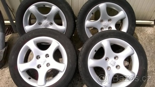

Michael205 Odesláno 31. květen 2014 Autor Odesláno 31. květen 2014 Budu kupovat nejaké 15´podle toho jaké se nabídnou když bych je dal to tyrkysové barvy co ? Citovat

Michael205 Odesláno 22. červen 2014 Autor Odesláno 22. červen 2014 Přemíšlím nad tím jakou barvu dát kolům až je koupím, moje vize je taková udělat je bílé, polepit folílí střechu bílou a třeba zrcátka i zank peugeotu polepit a třeba vzít i slouky tveří vzít a to by asi bylo vše zatím. Citovat
Woiser Odesláno 22. červen 2014 Odesláno 22. červen 2014 pamatuj na pravidlo \"méně je někdy více\" Nemuselo by to vypadat zrovna nejlépe, když by toho bylo tolik v bílé. Kola, zrcátka, znak... tuhle kombinaci bych volil já. Ale uvidíš Citovat
Michael205 Odesláno 22. červen 2014 Autor Odesláno 22. červen 2014 to máš pravdu ta střecha je už moc. Citovat
Kennbell Odesláno 26. červen 2014 Odesláno 26. červen 2014 S kolama to hned bude vypadat jinak. Citovat
radim.1008 Odesláno 26. červen 2014 Odesláno 26. červen 2014 Chválím výběr kol. Mimochodem, neprodal jsi 205ku do Žamberka? Citovat
