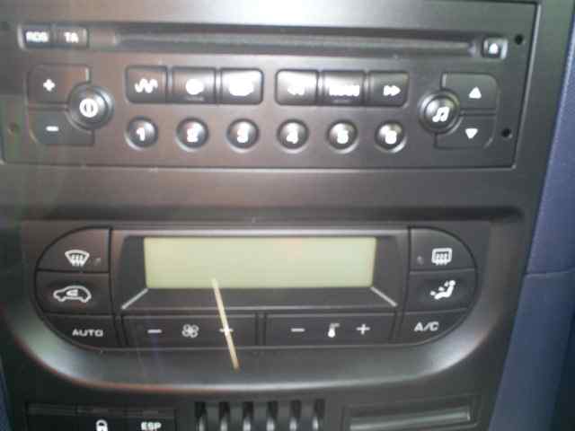

P607Olda Odesláno 14. květen 2014 Sdílet Odesláno 14. květen 2014 Spíše toto, když je páčka podle r.v. 05. Omluvám se za nekvalitní fotku, je to z bazarových fotek před koupí, nefotil jsem to já. [upravil dne 15.5.2014 08:09 od P607Olda] Citovat Odkaz ke komentáři Sdílet na ostatní stránky More sharing options...
PeterSmith24 Odesláno 14. květen 2014 Autor Sdílet Odesláno 14. květen 2014 Omlouvám se, dneska jsem byl nějakej zasekanej. VIN jsem hledal, už jen kvůli prověření, ale za boha jsem ho na motoru nemohl najít ). Techničkák mi dorazí někdy do 14ti dnů, v papírech VIN uvedenej nemaj :/. Hned jak zjistim, pošlu. Radio je to, jak píše Olda Viděl jsem nějakej návod, tuším na 407 (možná kecám), ale že by se mi to chtělo rozebírat a pájet, mám trošku strach, ač v elektru dělám, autům se vyhýbám. Citovat Odkaz ke komentáři Sdílet na ostatní stránky More sharing options...
