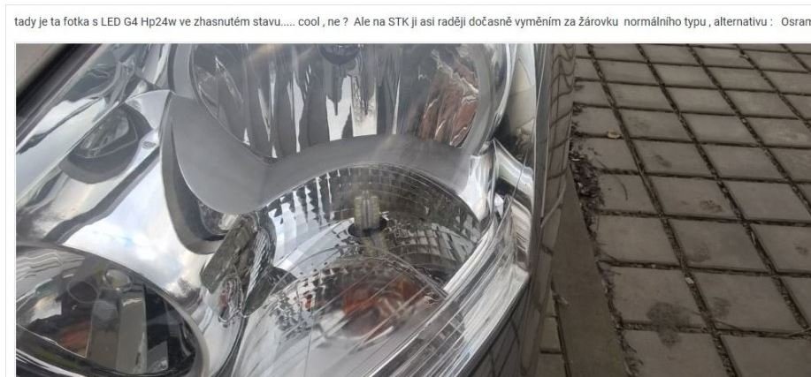

Ze začátku jsem byl nadšen, že se dá koupit náhrada za originální žárovku která stojí pěkné peníze .... Měl jsem tam tu G4 s menší úpravou seděla v originál patici, ale pánové, prď te na to, aby se vám nestalo co mě ... Žárovka se upekla v patici a zadýmila mi světlo, viz foto ... Takže sem koupil originál a dál v tomto směru nebudu experimentovat .... Děkuji za vyslyšení :-)

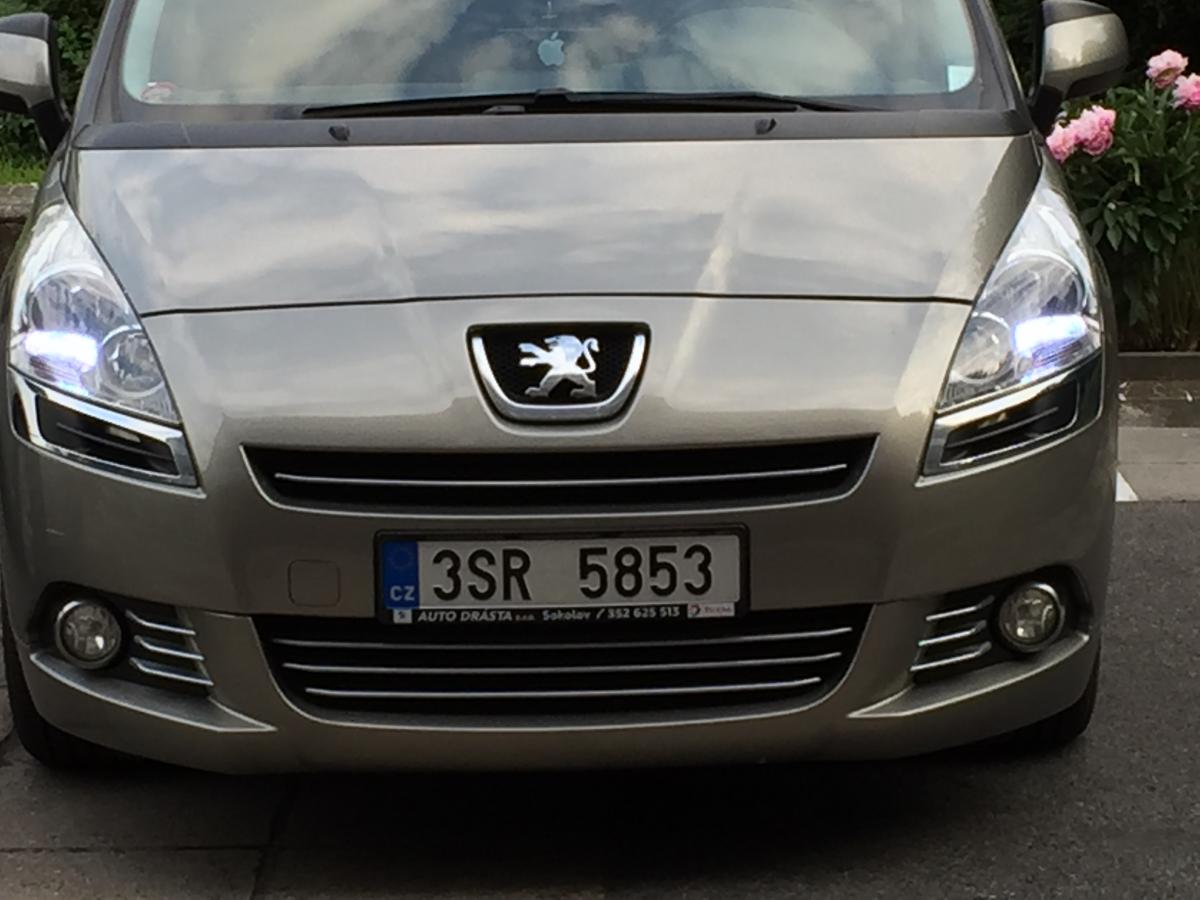

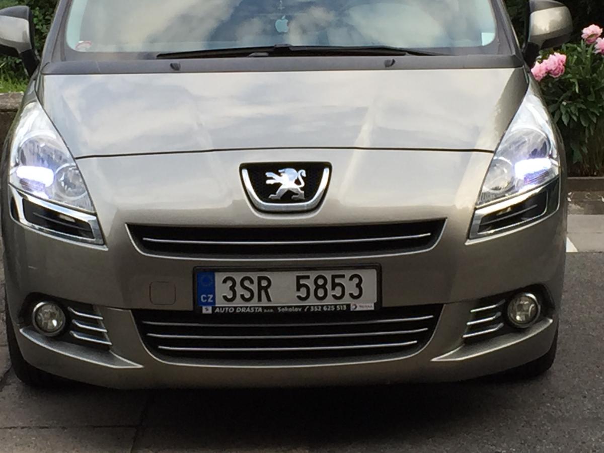

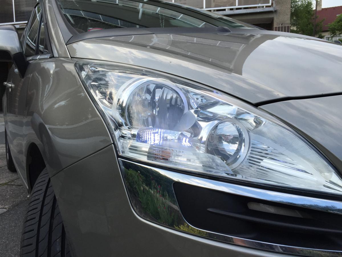

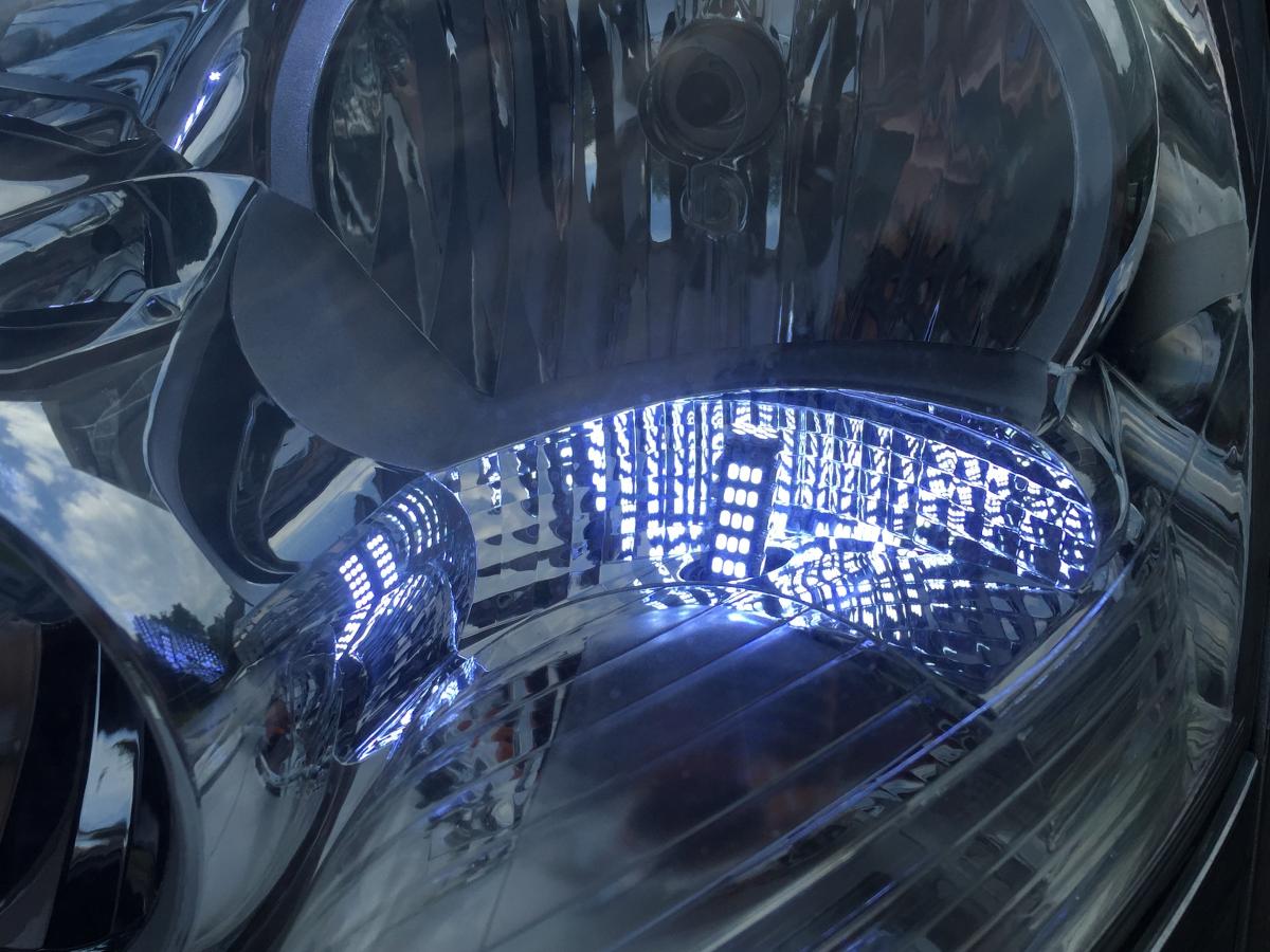

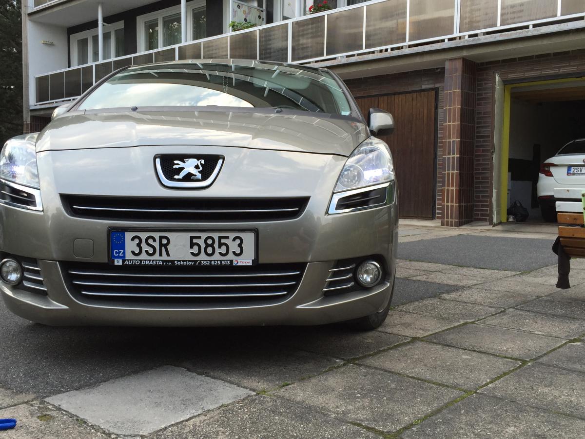

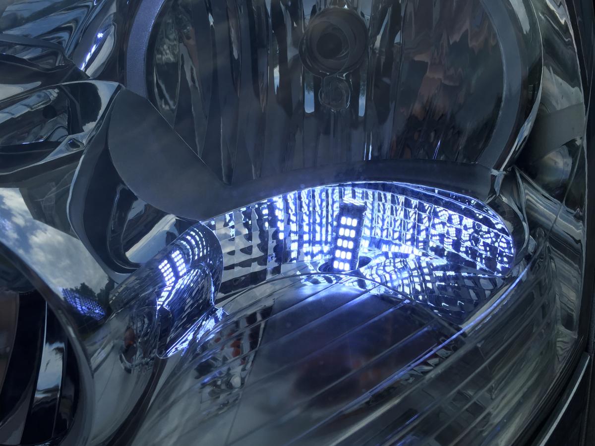

V 9. 6. 2016 at 21:00, boza77 napsal:
Tak po chvilce práce a pár odřerninách- HOTOVO!!! :superpost-52794-0-43972600-1465498774_thumb.jpost-52794-0-65229100-1465498789_thumb.jpost-52794-0-35173900-1465498802_thumb.j
post-52794-0-99643200-1465498813_thumb.j
post-52794-0-32111200-1465498821_thumb.j
post-52794-0-87302400-1465498827_thumb.j
boza77 zdravim, mohu poprosit jaky typ LED zarovek to je a byl nejaky problem s instalaci pripadne musel si je nejak upravit? Dekuji Jarda Cheb.

Takovéto zadýmení mi po cca  pul roce udělala i tato výše uvedená Osram halostar 25 W !!
Dá se to pak častečně vyčistit tak, že sundáš přední narazník a tím se dostaněš pod světlomet a když vyndáš tuto DRL žárovku tak ti tam po objímce zustane díra kam když vrazíš dlouhý šroubovák na konci s vatou a technickým benzínem...tak to "očoudění" jde umít....ale nedostaneš se všude :bojim
Takže proto tam mám nyní  ( cca 1  rok) LED  z aliexpressu zalité v nějakém silikonu ...a je to OK....žádný "začudění"
