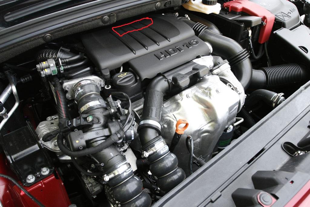

Onkel Konrad Odesláno 11. květen 2014 Sdílet Odesláno 11. květen 2014 Servus chlapi, tak se mně podařilo vyjet naftu do poslední kapky, leč BC ukazoval dojezd ještě 40 km. Auto chcíplo 10 metrů před stojanem PHM. Po dotankování už jsem nenastartoval. Předpokládám, že je to zavzdušněný. Je to velký průser, respektive co s tím? Díky za rady Citovat Odkaz ke komentáři Sdílet na ostatní stránky More sharing options...
koblih69 Odesláno 11. květen 2014 Sdílet Odesláno 11. květen 2014 Předpokládám, že to má balónek a napumpoval jsi co to šlo... Citovat Odkaz ke komentáři Sdílet na ostatní stránky More sharing options...
Michal-OL Odesláno 11. květen 2014 Sdílet Odesláno 11. květen 2014 Mě se toto povedlo tenkrát na Feldě a musela jít do servisu, protože naftové čerpadlo nebylo dostatečně silné na to aby to protáhlo přes filtr. Dá se to i doma na koleni ale je to zoufalství. Citovat Odkaz ke komentáři Sdílet na ostatní stránky More sharing options...
Onkel Konrad Odesláno 11. květen 2014 Autor Sdílet Odesláno 11. květen 2014 já vím tak akorát,kde se kontroluje olej a kam se dolívá voda do ostřikovačů... Čili kde bych měl ten balonek hledat??pokud tam teda vůbec je Citovat Odkaz ke komentáři Sdílet na ostatní stránky More sharing options...
koblih69 Odesláno 11. květen 2014 Sdílet Odesláno 11. květen 2014 Vycvakneš ten deklík a v označemém místě je ten balónek - je trochu placatější než obvykle, ale uvidíš ho. Budeš mačkat tak dlouho až to už skoro nepůjde. Pak krátce protočíš motor a znovu. [upravil dne 11/5/14 12:54 od koblih69] Citovat Odkaz ke komentáři Sdílet na ostatní stránky More sharing options...
Onkel Konrad Odesláno 11. květen 2014 Autor Sdílet Odesláno 11. květen 2014 Diky moc,zajdu vyzkouset a dam vedet,jak to dopadlo.vedet to vcera,nemusel jsem volat odtahovku...tak snad to vyjde.a myslis,ze se tim treba nezanesl paliv.filtr,ze to nasalo zbytky ze dna nadrze? [Edited on 11/5/14 14:06 by Onkel Konrad] Citovat Odkaz ke komentáři Sdílet na ostatní stránky More sharing options...
