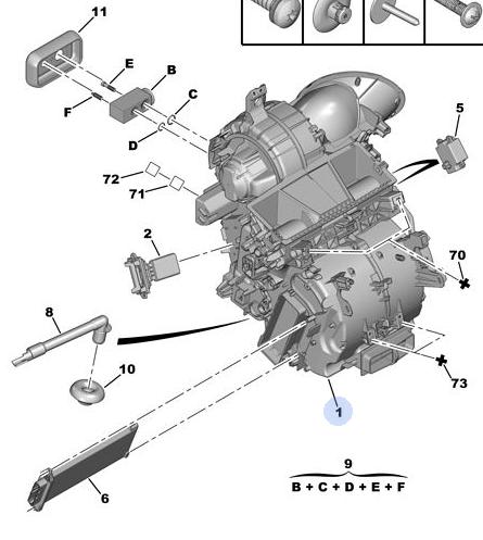

v mojom novom P207 (1,4HDI , 2009) je uz pol roka - odkedy ho mám - strašný smrad (chemický). Podozrieval som interiér, 3x som použil výkonnú dezinfekciu O3 - ozón (Magneti Marelli), vyvetral, no po 1-2 dni to bolo späť. Napadla ma upchatá hadička, ktorá odvádza kondenzát z klim. okruhu, no neviem ju nájsť. Poraďte prosím, kde presne je, v IS Backup som to nenašiel. Príp. čo ešte môže byť príčinou tohto smradu.

Hadička na odvod je č. 8 je pod topením - na 1007 je přístupná zprava i zleva když sundáš svislé kryty u nohou spolujezdce a řidiče. Měl jsem ji vyskočenou, bylo potřeba ji zastrčit dolů a zajistit. Voda nemohla odtékat.
Obrázek je z 207.
Ďakujem za info, hadičku č. 8 preverím. Majiteľa sa už nespýtam, je to dovoz z Francúzska...., povodeň sa nedá vylúčiť :-(

Po kontrole: hadička na odvod č.8 je v poriadku, správne osadená, výpust voľný až pod auto. Pod kúrením všetko suché a čisté. Z prieduchov sa s najvačšou pravdepodobnosťou zápach nešíri, kúrenie zatiaľ vyberať nebudem. Molitan až po plech pod šoférovými nohami suchý a čistý, aj keď sa mi zdá, že koncentrácia zápachu je tam vyššia. Zajtra skontrolujem podlahu pod spolujazdcom, ak to bude suché, ostáva asi len nesprávne tepovanie v minulosti a zlé vysušenie.
