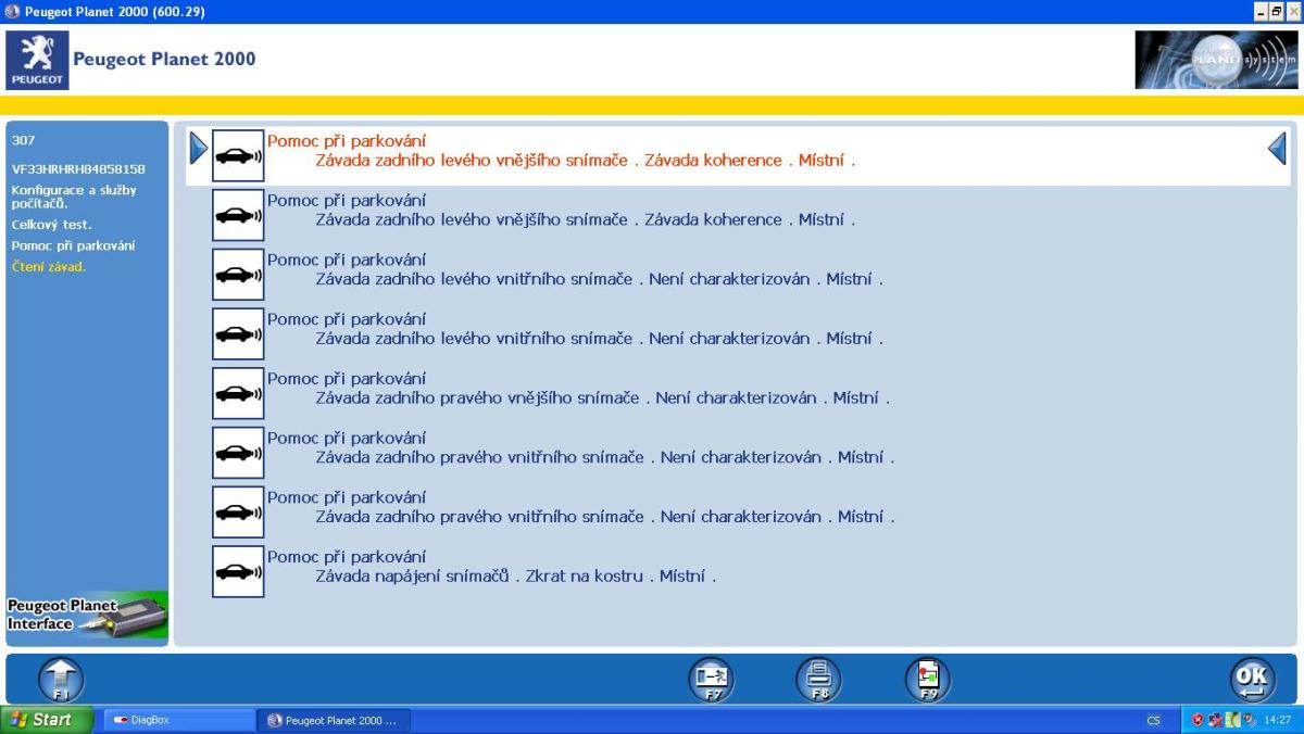

thorr001 Odesláno 3. květen 2015 Sdílet Odesláno 3. květen 2015 (upraveno) čau, mám problém s nefunkčními parkovacími senzory na 307 SW, diagnostika ukázala chybu viz. foto.Kabely se zdají být OK, nevíte v čem by mohl být problém? Upraveno 3. květen 2015 uživatelem thorr001 Citovat Odkaz ke komentáři Sdílet na ostatní stránky More sharing options...

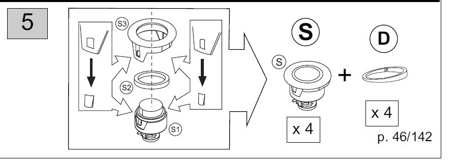

thorr001 Odesláno 9. květen 2015 Sdílet Odesláno 9. květen 2015 čau, ví někdo jak demontovat zadní parkovací senzory na 307 SW? Citovat Odkaz ke komentáři Sdílet na ostatní stránky More sharing options...
Gabriel 307 Odesláno 9. květen 2015 Sdílet Odesláno 9. květen 2015 (upraveno) thorr001: třeba ti to pomůže je to z originálního návodu na montáž asistenta ze serviceboxu edit: nebo myslíš komplet celého asistenta Upraveno 9. květen 2015 uživatelem Gabriel 307 Citovat Odkaz ke komentáři Sdílet na ostatní stránky More sharing options...
