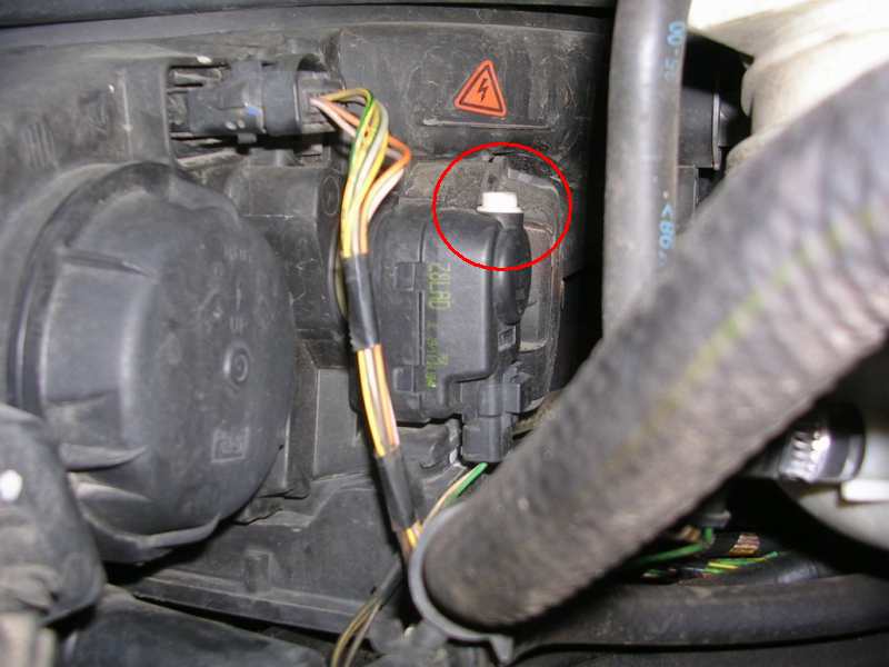

P607Olda Odesláno 24. duben 2014 Sdílet Odesláno 24. duben 2014 Základní nastavení zde. Foceno vodorovně, zleva směrem k pravému světlu. Už si nepamatuju, jestli sundat ty velké ploché kryty, anebo je v nich dírka (asi ano). [upravil dne 24.4.2014 21:42 od P607Olda] [upravil dne 24.4.2014 21:45 od P607Olda] Citovat Odkaz ke komentáři Sdílet na ostatní stránky More sharing options...
dolphy68 Odesláno 25. duben 2014 Autor Sdílet Odesláno 25. duben 2014 .....Elektricka roletka- zkontroloval bych nejdřív pojistky a kabeláž, připadne ji zkusit napřímo, jestli funguje motůrek..... Problém je v tom,že jsem nikde nevyčetl,která pojistka by to mohla být:aut to P607Olda:Když se mi podaří ty světla zvednout tím bílým manuálně,tak je automat nevrátí zpátky? [upravil dne 25/4/14 04:21 od dolphy68] Citovat Odkaz ke komentáři Sdílet na ostatní stránky More sharing options...
P607Olda Odesláno 25. duben 2014 Sdílet Odesláno 25. duben 2014 Ty šroubky nastavují základní polohu a automat reguluje od této základní polohy. Takže nevrátí. Pokud je automat trvale vadný, lze těmi šroubky nastavit uspokojivou polohu. Citovat Odkaz ke komentáři Sdílet na ostatní stránky More sharing options...
P607Olda Odesláno 25. duben 2014 Sdílet Odesláno 25. duben 2014 Roletka: vytáhni spínač (bývají jen vsunuté, ale nevím určitě) a změř, zda je na něm 12 V. A pak totéž u roletky, na motoru. Citovat Odkaz ke komentáři Sdílet na ostatní stránky More sharing options...

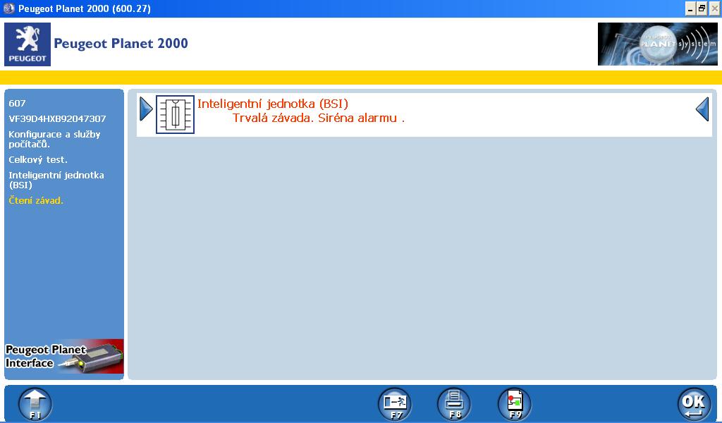

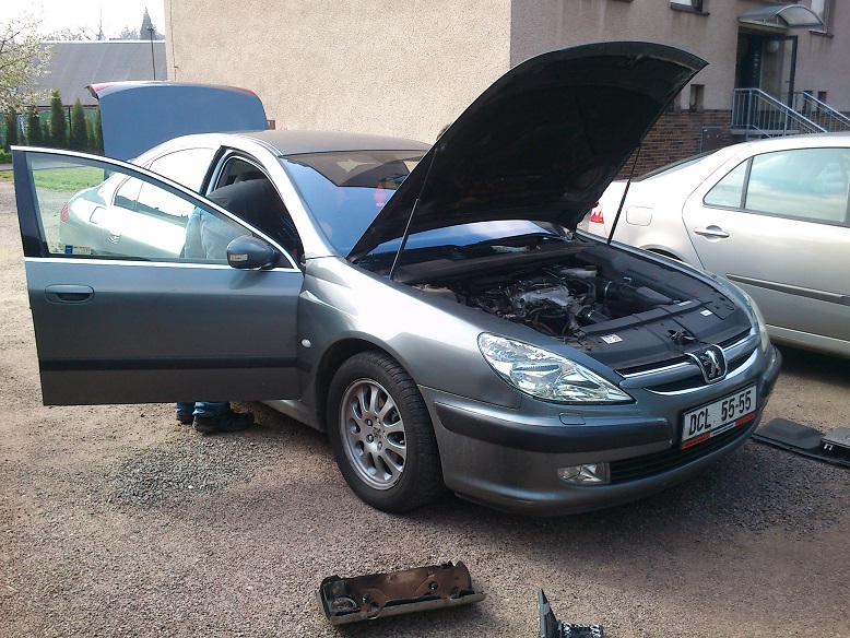

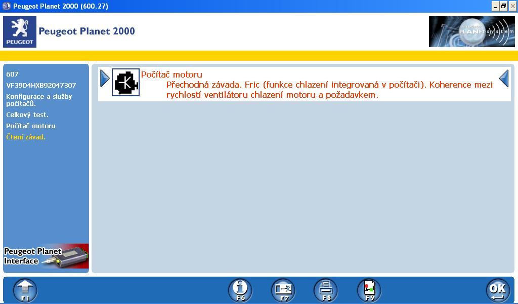

radim.1008 Odesláno 26. duben 2014 Sdílet Odesláno 26. duben 2014 Tak jsme auto prolezli, napíchli na dia a výsledek dle mého nezklamal. Více určitě napíše dolphy i s dotazy. Ode mě jen pár fotek. 1. hledání odkud se vzlíná olej Citovat Odkaz ke komentáři Sdílet na ostatní stránky More sharing options...

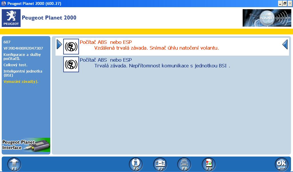

dolphy68 Odesláno 26. duben 2014 Autor Sdílet Odesláno 26. duben 2014 Jak říkal Radim,celkem spokojenost,čekal jsem to horší.Kudy kape olej,to jsme sice nezjistili,lepší je koukat odsppodu a diagnostika dopadla takhle... [upravil dne 26/4/14 11:27 od dolphy68] Citovat Odkaz ke komentáři Sdílet na ostatní stránky More sharing options...
dolphy68 Odesláno 26. duben 2014 Autor Sdílet Odesláno 26. duben 2014 ...a ještě takhle... [upravil dne 2/5/14 17:56 od dolphy68] Citovat Odkaz ke komentáři Sdílet na ostatní stránky More sharing options...
groovred Odesláno 26. duben 2014 Sdílet Odesláno 26. duben 2014 U toho abs esp zkuste provest kalibraci snimače uhlu rejdu přes diagnostiku. Nebo zkontrolovat kabel od snimace na volantu. [upravil dne 26/4/14 11:46 AM od groovred] Citovat Odkaz ke komentáři Sdílet na ostatní stránky More sharing options...
