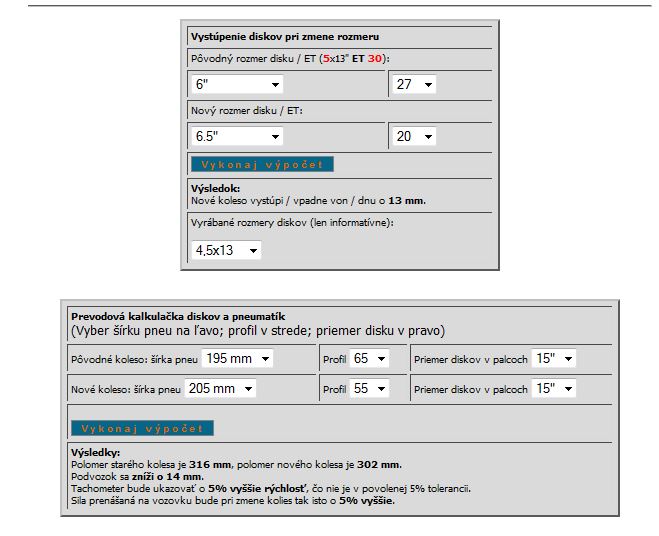

Zdravím kolega potřebuje nové letní pneu a já mám přebytečné letní pneu (rok jetté) na mistralech 6,5jx15 et20 pneu 205/55/15. Půjdou na 307 ? Nevím totiž jaké et ma 307. V techničáku tento rozmer pokud vím nema ale to je mu prý fuk. Díky.
