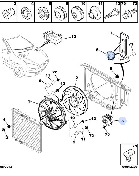

Havlicek.Lukas Odesláno 3. červen 2015 Sdílet Odesláno 3. červen 2015 neres kam se ma otracet ale jestli se vubec otaciale jelikoz se ti klima sepnula sahary jedouhledej chybu v bitronu (3rele- na chladici) Citovat Odkaz ke komentáři Sdílet na ostatní stránky More sharing options...
pitbull74 Odesláno 3. červen 2015 Sdílet Odesláno 3. červen 2015 aha,ale na jakém chladiči,protože na chladiči s kapalinou nic není a před ním je chladič od klimy a sahara je před chlad. od klimy Citovat Odkaz ke komentáři Sdílet na ostatní stránky More sharing options...
Havlicek.Lukas Odesláno 3. červen 2015 Sdílet Odesláno 3. červen 2015 (upraveno) 206 to ma asi trochu jinacale zacal ybch zjistenim zda se toci sahara aspon pri klimea rele ventilatoru asi bude v pojistkove skrini v motoru posli VIN budem moudrejsi Upraveno 3. červen 2015 uživatelem Havlicek.Lukas Citovat Odkaz ke komentáři Sdílet na ostatní stránky More sharing options...
pitbull74 Odesláno 3. červen 2015 Sdílet Odesláno 3. červen 2015 jo posílám VIN-VF32KNFUF42879375-já právě vůbec nevím co a kde mám hledat,toto je moje první auto s klimou :-( prostě blbec no Citovat Odkaz ke komentáři Sdílet na ostatní stránky More sharing options...
Havlicek.Lukas Odesláno 3. červen 2015 Sdílet Odesláno 3. červen 2015 nikdo ti nic nerikahledej chybu v polozce 5 - 6 - prinejhorsim 13 Citovat Odkaz ke komentáři Sdílet na ostatní stránky More sharing options...

poco Odesláno 14. červenec 2015 Sdílet Odesláno 14. červenec 2015 Ventilátor sahary spínajú dve zelené 35A relé. Sú umiestnené na sahare. Treba vytiahnúť plastové kolíčky a dať dole plastový kryt na ktorom sú umiestnené. Vrchné relé je klíma, spodné spína pri asi 98 stupňoch ventilátor chladenia motora. Takmer vždy sú od soli a vlhkosti vyhnité kontakty relé. Na spodku sahary je ešte predradný odpor (vinutý z odpor. drôtu). Citovat Odkaz ke komentáři Sdílet na ostatní stránky More sharing options...
