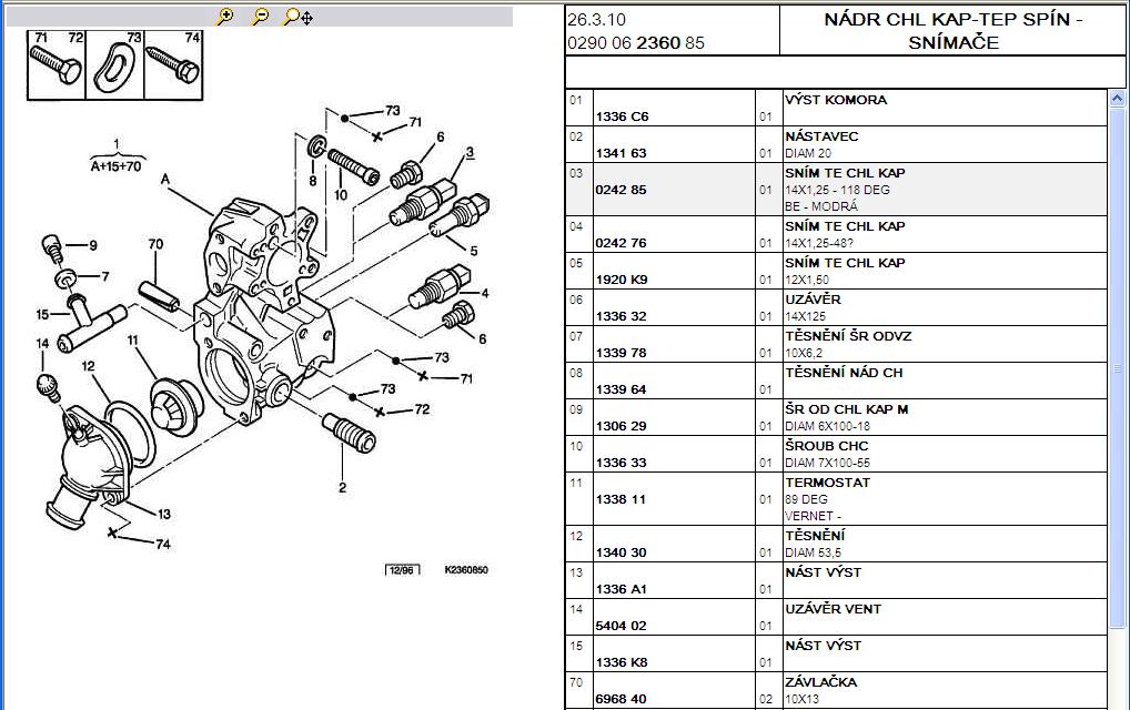

Kloub Odesláno 16. únor 2014 Odesláno 16. únor 2014 Dá se nějak zjistit podle serviceboxu kde je umístěné čidlo teploty pro ŘJ? Na termostatu jsem našel jedno čidlo zapojené (modrá) a druhé je nezapojené bohužel na tomto motoru jsou čidla za termostatem a nevidím na ně ani zespod auta...... a ještě jedna věc, když se připojim na diagnostiku tak hlasí že zelené čidlo je nefunkční, ukazuje mínusové hodnoty. může to toto hlásit i když je nezapojené? ¨Volný konektor k němu nikde nemužu najít:myslim Citovat
tomik1987 Odesláno 16. únor 2014 Odesláno 16. únor 2014 áno, čidlo v prípade že je odpojené vykazuje - hodnotu pri meraní cez diagnostiku. a bolo by fajn hodiť VIN Citovat
Kloub Odesláno 17. únor 2014 Autor Odesláno 17. únor 2014 tak to je divné, vinko mám napsané správně..... a tak všeobecně se nedá zjistit ohledně tohoto motoru nějaké schéma termostatu a kde jsou čidla? Citovat

Kloub Odesláno 17. únor 2014 Autor Odesláno 17. únor 2014 Ano já vůl:D Mě to nějak nedošlo.... ale každopádně tento samí motor se dával i do 406 1.6 65kw BFZ XU5JP dalo by se zjistit nějaké schéma kde a jak jsou rozmístěné čidla teploty na termostatu? Citovat
Kloub Odesláno 17. únor 2014 Autor Odesláno 17. únor 2014 jo stačí, všiml jsem si ji až jsem odeslal příspěvek. Citovat
Kloub Odesláno 17. únor 2014 Autor Odesláno 17. únor 2014 Ještě poslední otázka. dá se celý ten domeček termostat sundat z hlavy? kdyby ano, čím ho přidělat zpět? silikon na motory nebo koupit těsnění? Citovat
baffy Odesláno 17. únor 2014 Odesláno 17. únor 2014 Mnoo na xsare som to mal bez tesnenia a pri opätovnej montáži som tam dával nejaký špeci tmel odolný teplote a agresívnym látkam,keďže je to na bloku a koluje tam chladiaca. Citovat
Hafity Odesláno 17. únor 2014 Odesláno 17. únor 2014 Silikon utěsnil i neutěsnitelnou Š1203.... Citovat
