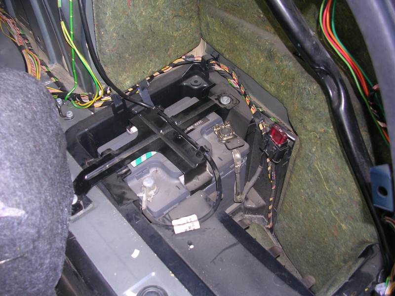

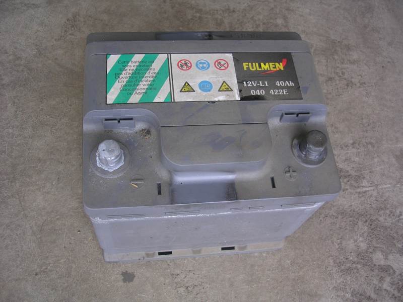

P607Olda Odesláno 31. leden 2014 Sdílet Odesláno 31. leden 2014 No, pokud si ji \"podepřeš\",tak klidně doma. To znamená, připravíš si +12 V (přemýšlím, že by to šlo z přední baterky) a těchto +12V připojíš pevně na kabel, co vede do auta. A pak odpojíš a vyndáš baterku a dáš novou, a auto bude pořád pod napětím a nic nepozná. Dává se tam nějaká \"speciální\", ale nevím, v čem by ta speciálnost měla spočívat. Dal bych tam hermetickou, aby neplynovala, a hotovo. Fotky tady někde jsou, dával jsem je sem. Citovat Odkaz ke komentáři Sdílet na ostatní stránky More sharing options...
P607Olda Odesláno 31. leden 2014 Sdílet Odesláno 31. leden 2014 Tak fotky: Citovat Odkaz ke komentáři Sdílet na ostatní stránky More sharing options...
ozzy56 Odesláno 31. leden 2014 Sdílet Odesláno 31. leden 2014 jen upozorním (pro někoho asi zbytečně) na připojení plus kabelu--po celou dobu manipulace se nesmí spoj dotknout uzamnění, takže spoj dostatečně izolovat Citovat Odkaz ke komentáři Sdílet na ostatní stránky More sharing options...
