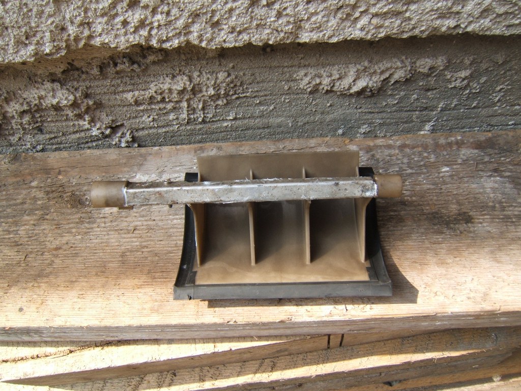

koblih69 Odesláno 31. leden 2014 Sdílet Odesláno 31. leden 2014 Jsem teda dost v rozpacích z tohoto vlákna. Postup je známý z Citroen Webu, nicméně i když plasty svařit umím a mám na to nářadí tak tohle mi příjde dost napováženou. Klapku jsem si opravoval sám v -11 °, jen tak před garáží. Dělal jsem to od rána do večera, a kromě pomoci manželky vynést palubku z auta a odnést jí zpět mi nikdo nepomáhal. Byla zima, takže jsem plasty nahříval aby při rozebírání nepraskly.... Důvody proč jsme to dělal sáám byly 2 - jednak cena a jednak jsem chtěl mít 100% jistotu, že na ní nebude ani škrábanec. Pokud by se problém zopakoval udělal bych to znovu s demontáží palubky, Ono upřímně bych se celkem styděl třeba při prodeji, že to bylo opravováno takto. Ale je to každého věc PS: klapky jsem neměnil - považuju ty nové za nedostatečně zpevněné, takže jsem obě proložil ocelovým trnem a zalil pryskyřicí. Nevěřím, že by se mohly znovu poškodit Citovat Odkaz ke komentáři Sdílet na ostatní stránky More sharing options...
chuck11 Odesláno 31. leden 2014 Sdílet Odesláno 31. leden 2014 a fotku si nějakou udělal s tím trnem a zalitím;) Citovat Odkaz ke komentáři Sdílet na ostatní stránky More sharing options...
koblih69 Odesláno 31. leden 2014 Sdílet Odesláno 31. leden 2014 Vydrž 5 hodin, skočím do auta a vyndám palubku... :D:D Není to nic zajímavého středem původní osy se provrtala díra 6,5 vrtákem a protáhla 6 závitovka napatlaná Epoxy + se zalily po okraj přepážky. To samo o sobě vydrží všechno. Já ještě naohýbal plechový pásek a celou osou do něj zavřel Přibližně jako na tomto obrázku... Citovat Odkaz ke komentáři Sdílet na ostatní stránky More sharing options...
