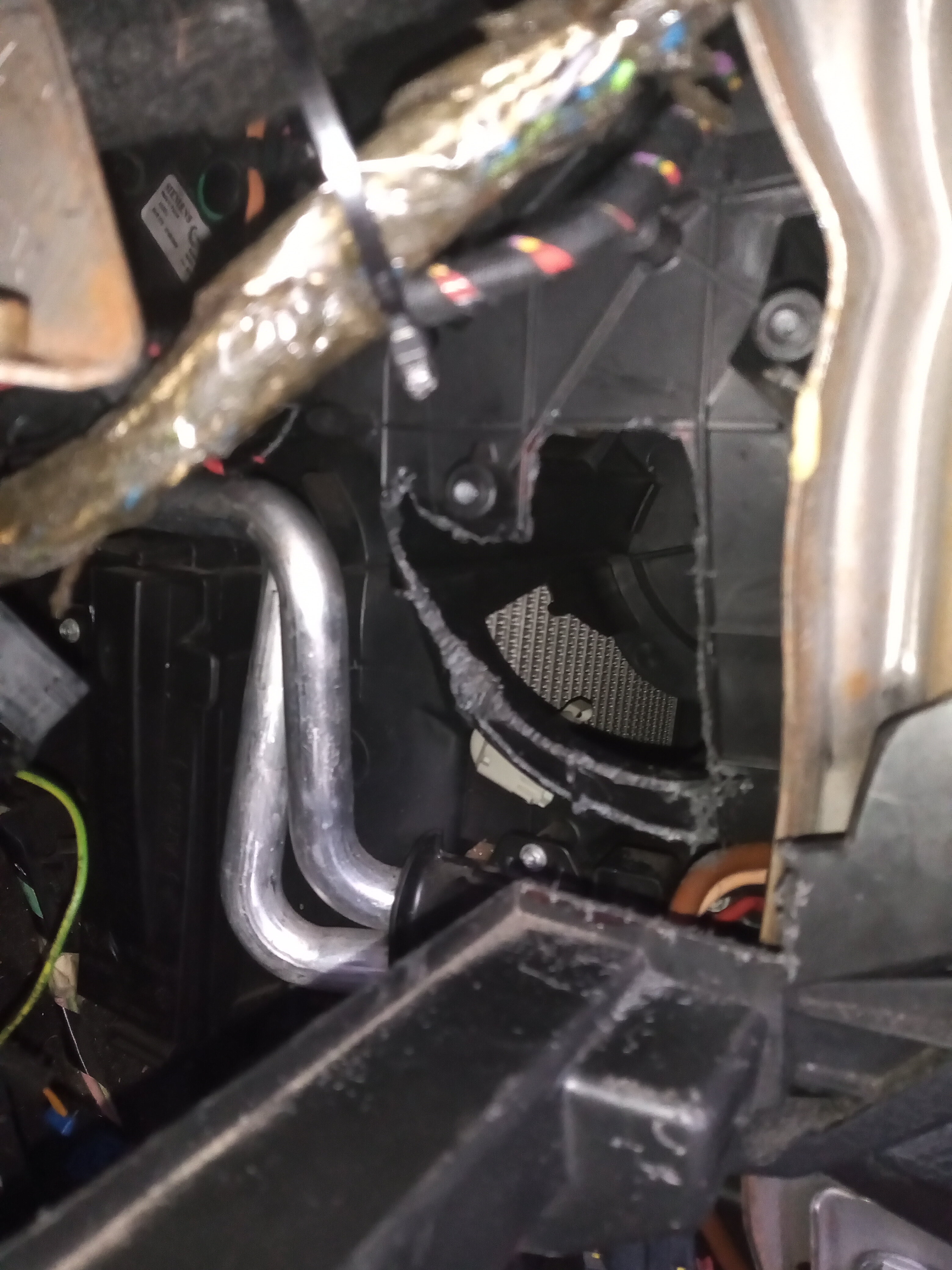

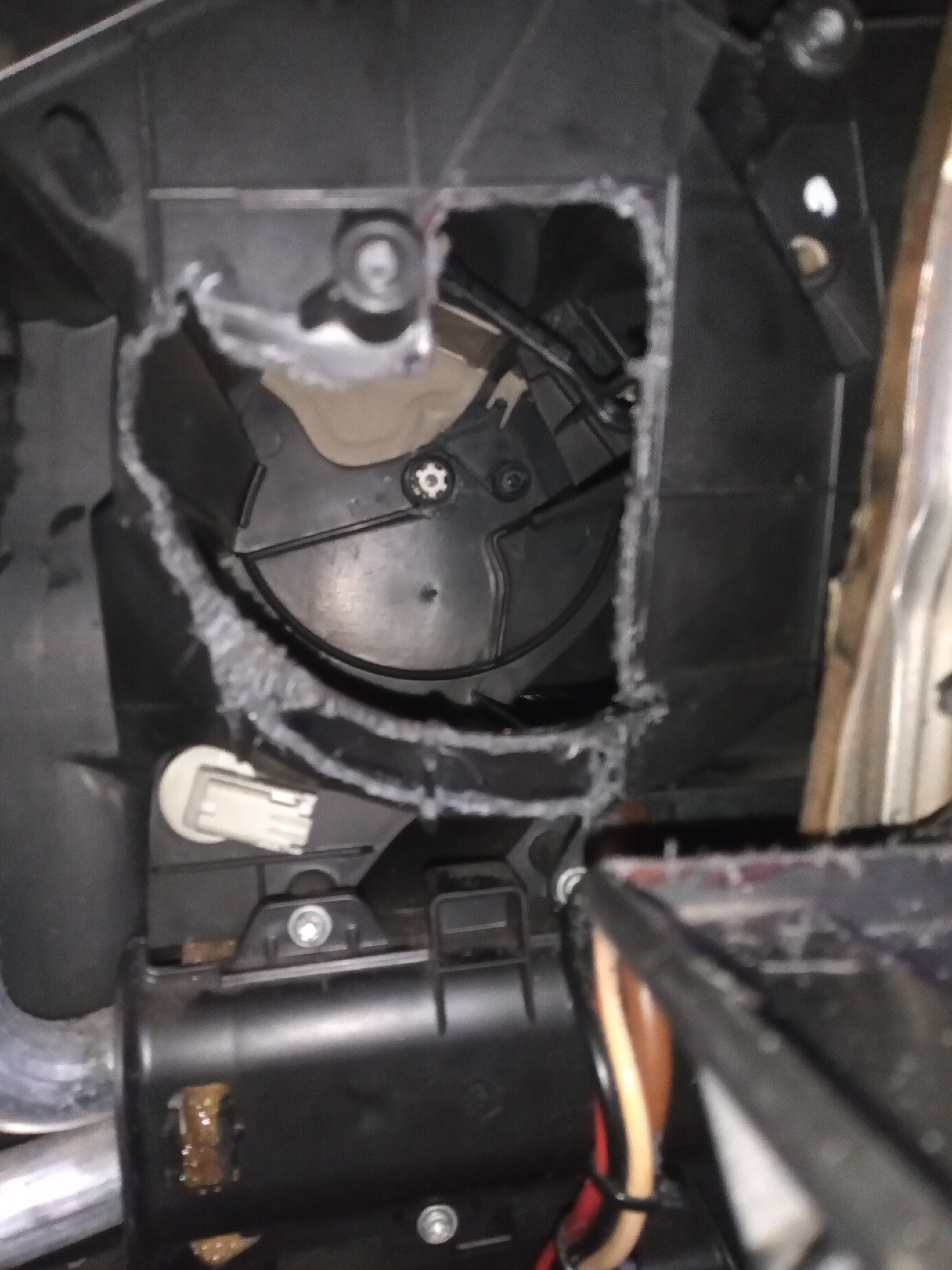

Georgew Odesláno 1. říjen 2021 Sdílet Odesláno 1. říjen 2021 (upraveno) Zdravím. Tak jsem si pročet toto vlákno. Zajímavé. Řeším u 407 SW 2,2i dvouzónové topení, že mi jde jen půlka topení a to u spolujezdce. U řidiče fouká vlažný vzduch. Když sundám teploty na min fouká všude pěkně chladný vzduch. Když dám na max tak u řidiče pouze vlažný u spolujezdce teplý vzduch. Klíma tedy funguje. Sundal jsem všechny motorky (3). Dva motory u spolujezdce a jeden je u řidiče pokud se nemýlím?? Všechny klapky chodí potočením šroubovákem, nebyl cítit nějaký odpor a ani neměla tendenci nějaká hřídelka při tlaku zasunout se dovnitř. Rozdělat kastlík jsem stejně musel. měnil jsem ho za upravený z předešlého vozu. Kapalina v nádržce chladiče je docela "nízko" odhadem tak čtvrtina - jakási zelená. Je to blbě vidět na tý nádobce. Rysky min/max jsem nikde neviděl, ale je možné že jsem je přehlédl??. Tak teď nevím kde je problém. Co jsem koukal všechny díly jsou jak "nové". Vypadáto, že se v tom ještě nikdo "nepovrtal". Zavzdušnění topného okruhu ?? Diagnostika mi hlásí u spolujezdce 0,00 ºC a u řidiče to měří viz příloha. a nějaký kódy ve francouštině. Je to divný ale asi je přehozený ridič/spolujezdec. Kde jsou vůbec ty čidla teplot?? Teplota Vzduchu.pdf Upraveno 1. říjen 2021 uživatelem Georgew Citovat Odkaz ke komentáři Sdílet na ostatní stránky More sharing options...
ozzy56 Odesláno 1. říjen 2021 Sdílet Odesláno 1. říjen 2021 a ty motorky ovládání klapek chodí OK ? obě krajní polohy ? pokud máš motorky demontované, nastartuj , ohřej motor (chladící kapalinu) a pak ovládej klapky ručně--měl bys zjistit, kde je problém Citovat Odkaz ke komentáři Sdílet na ostatní stránky More sharing options...
Georgew Odesláno 1. říjen 2021 Sdílet Odesláno 1. říjen 2021 (upraveno) To jsem zapoměl napsat. Motorky štelováním teplot chodí .... To jsem po nastartování a ohřevu zkoumal ... Jo a když to bylo ohřátý, tak ručně jsem klapky přesouval. Teplota se u spolujezdce měnila u řidiče moc výrazně ne. A ani ta klapka u řidiče nějak nedrhla nebo něco takového. Bylo i poznat, že saje z venku nebo z kabiny. Vrtá mi hlavou to čidlo teploty, že ukazuje u spolujezdce nulu / nebo si vystačí s jedním?? Jinak je to ročník 2007 11 měsíc .. Sem se šel mrknout do předešlého vozu co mě ze zadu sestřelil 19letý feťák. Hladina kapaliny chladiče je asi podobná jak mám teď. U 407 2,2i mi hlásí diagnostika ještě chybu snímače vlhkosti. Ale to mi hlásilo i u předchozího. Ten topil jak urvanej, ale nefungovala klimoška. Tam byl v háji výměník u motoru. Byla bez tlaku. Upraveno 1. říjen 2021 uživatelem Georgew Citovat Odkaz ke komentáři Sdílet na ostatní stránky More sharing options...
Georgew Odesláno 3. říjen 2021 Sdílet Odesláno 3. říjen 2021 Ještě se zeptám. Vevnitř u těch klapek jsou nějaký dvě táhla. Jedno u řidiče druhý u spolujezdce. K čemu slouží? Jinak to byla fakt ta klapka Citovat Odkaz ke komentáři Sdílet na ostatní stránky More sharing options...
ozzy56 Odesláno 3. říjen 2021 Sdílet Odesláno 3. říjen 2021 jestli ta táhla nebyla zapojená, budou ty klapky pasovat i na manual klimu--třeba i do jiného auta Citovat Odkaz ke komentáři Sdílet na ostatní stránky More sharing options...

Lego Odesláno 25. únor 2022 Sdílet Odesláno 25. únor 2022 Čaute prosivas mohol by mi niekto poradiť prečo sa mi lámu klapky kúrenia u 407 dvojzónová klimatizácia,menil sem ich pred asi mesiacom a zasa sa mi ukrutily. Citovat Odkaz ke komentáři Sdílet na ostatní stránky More sharing options...
Vena garážmistr Odesláno 25. únor 2022 Sdílet Odesláno 25. únor 2022 A dal jsi nové nebo jeté z vrakoviště? Nové jsou totiž konstrukčně trochu odlišné a zpevněné v těch místech kde se to láme. Citovat Odkaz ke komentáři Sdílet na ostatní stránky More sharing options...
jarokare Odesláno 25. únor 2022 Sdílet Odesláno 25. únor 2022 @Lego jestli si nevyřešil ty plastový dorazy v obalu topení (většinou jsou rozlámaný) , tak můžeš dávat klapky , jak chceš a budou se lámat dál , ten motorek je časem ukroutí . Citovat Odkaz ke komentáři Sdílet na ostatní stránky More sharing options...
