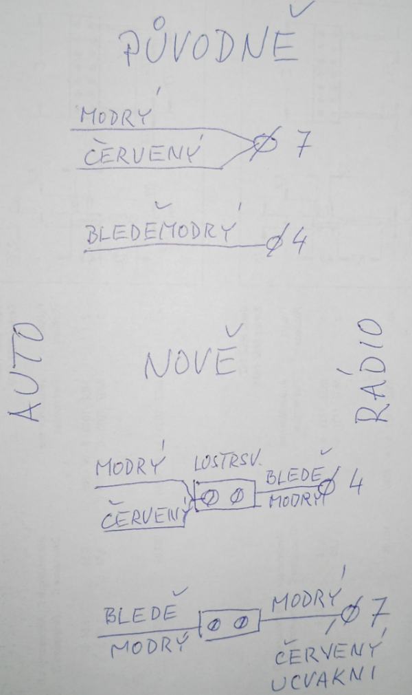

Micky999 Odesláno 15. leden 2014 Odesláno 15. leden 2014 Čaute pežoťáci, vím, že to tu již bylo několikrát řešeno, ale raději zakládám nové téma. Moje rádio (SENCOR SCT 4024MR) si nepamatuje uložené stanice ani kde jsem skončil s přehráváním písniček. Tudíž bych měl prohodit kabely 4 a 7 v iso konektoru. Problém ale je, že mají jiné barvy, než mají být. V pinu 7 jsou navíc dva dráty. Další problém je, že nevím, jak pin z ISO dostat. Díky za rady [Edited on 25/1/14 13:05 by Micky999] Citovat
P607Olda Odesláno 16. leden 2014 Odesláno 16. leden 2014 Na barvy nekoukej. Uvedené dva kabely přecvakni a pomocí 2 ks lustrsvorky (lámací svorkovnice, čokoláda) je prostřídej. Tam, kde jsou dva dráty, zachovej to stávající spojení dvou drátů, prostřídání proveď až za svorkou (ve svorkce na straně auta budou dosavadní dva dráty spolu). Někdy se to dá nastavit (přehodit) na rádiu, prohlídni návod i rádio. [upravil dne 16.1.2014 09:43 od P607Olda] [upravil dne 16.1.2014 09:45 od P607Olda] Citovat
Micky999 Odesláno 16. leden 2014 Autor Odesláno 16. leden 2014 Díky za radu. Chápu to všechno až k tomu prostřídání Do pinu 7 vedou teď dva dráty, tmavě modrý a červený. Ty teda dám do čokolády na straně auta. Do druhý čokolády dám kabel z pinu 4. Na straně od rádia ale budu mít pořád tři kabely. Jak je mm prostřídat? Tam, kde budou v čokoládě dva dráty na straně auta dám jen ten světle modrý z pinu 4? Asi to píšu trochu zmatečně. Díky za pomoc Citovat
P607Olda Odesláno 16. leden 2014 Odesláno 16. leden 2014 Je to čmáranice, snad je jasno: [upravil dne 16.1.2014 12:56 od P607Olda] [upravil dne 16.1.2014 13:04 od P607Olda] Citovat
Micky999 Odesláno 16. leden 2014 Autor Odesláno 16. leden 2014 Mockrát díky, jsem tvým dlužníkem Citovat
