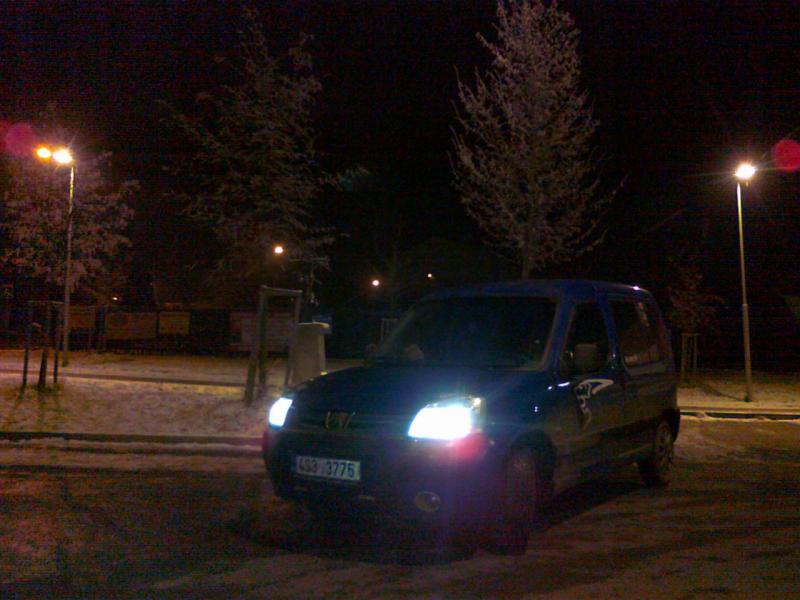

Kata517 Odesláno 22. leden 2014 Autor Sdílet Odesláno 22. leden 2014 ...... a taky ve světlech máme vysokosvítivé žárovky .. Řidiče, kteří svítí svými žárovkami VYSOKO má každý protijedoucí kolega ve velké oblibě. [upravil dne 21/1/2014 15:07 od Medvěd] Neboj, já mam světla co nejníž nastavená Osvětlovat nikoho nechci, ačkoliv ty řidiče, kteří osvětlují mě, těm bych to klidně udělala ... ae jde o to, že jsou s nádechem do bílé a mají na sobě modrou folii a není to to klasické žluté světlo ChouLu: ještě tam nejsou až budou tak napíšu Citovat Odkaz ke komentáři Sdílet na ostatní stránky More sharing options...
Šalda Odesláno 22. leden 2014 Sdílet Odesláno 22. leden 2014 ChouLu, modrý pásek ne, to už je out, dneska frčí bílej, tak jak to mám já :aut Citovat Odkaz ke komentáři Sdílet na ostatní stránky More sharing options...
Šalda Odesláno 22. leden 2014 Sdílet Odesláno 22. leden 2014 Tak Ty seš malej pán pořád, ne? Citovat Odkaz ke komentáři Sdílet na ostatní stránky More sharing options...
vendelinek Odesláno 22. leden 2014 Sdílet Odesláno 22. leden 2014 modrej nebo bílej,každýmu se líbí něco jinýho,holky maji vždycky pravdu,ty to dovedou vokecat a maji poslední slovo,teda většinou:D hele Šaldíku,u nich je to jedno,tam budou asi všichni stejně velcí vlastně menší,se taky dlouho hledali,že jo:D:D Citovat Odkaz ke komentáři Sdílet na ostatní stránky More sharing options...
Kata517 Odesláno 26. leden 2014 Autor Sdílet Odesláno 26. leden 2014 Nene, autí je do modra - podsvícení i čumák .. takže to jde do modra .. Jinak taková fotečka mobilem s bílýma světlama ... až to umyju tak to bude pořádná fotka Citovat Odkaz ke komentáři Sdílet na ostatní stránky More sharing options...

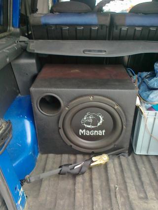

Kata517 Odesláno 26. leden 2014 Autor Sdílet Odesláno 26. leden 2014 Jelikož má brouček velký kufr, momentálně je už poloviční .. o víkendu jsme se do toho pustili a už to jelo .. rozebrané sedačky, středový panel a bok a bylo to .. máme Magnata se zesikem .. Taková malinká bedýnka :D Už duníme slušně .. Ted asi sehnat kobereček a budem dávat koberec Citovat Odkaz ke komentáři Sdílet na ostatní stránky More sharing options...
Kata517 Odesláno 27. leden 2014 Autor Sdílet Odesláno 27. leden 2014 K \"malé\" bedýnce dneska dorazilo i rádio .. místo Sencora bude mít JVC, tak snad to bude hrát good .. uvidíme .. zítra se namontuje .. Citovat Odkaz ke komentáři Sdílet na ostatní stránky More sharing options...
