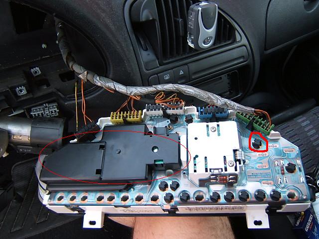

Zní to blbě, ale který? je jich tam 5 hnědý, žlutý, bílý, modrý, zelený
obr napoví zadní strana budíků
Guest servisman
Tak jsem ti na to mrkl co mám k dispozici.
Černý konektor je 6ti pinový a slouží k tomuhle :
pin č.1 spolu s pinem č.4 je napojen v budíkách na měření hladiny oleje
pin č.5 vede ke kontrolce vody v palivovém filtru /nafta/ v budíkách
