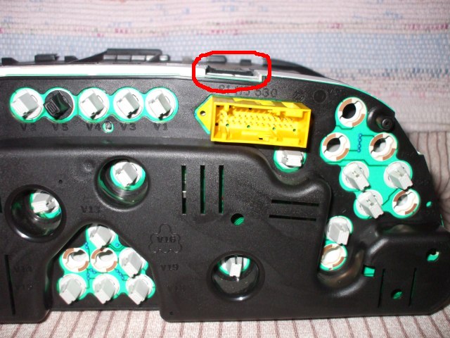

miroja Odesláno 25. listopad 2013 Odesláno 25. listopad 2013 Ak mas budiky von, tak by malo stacit podvazit hore aj dole vsetky tie \"plastove palce\" z plexiskla. Ja som to prilepene nemal. Citovat

miroja Odesláno 25. listopad 2013 Odesláno 25. listopad 2013 Nuz ta moja vyzerala po vtybrati takto. Mas tam oznacene, co treba pouvolnovat. Hore su tusoim dve, dole tri? Potom som sa dostal k plexisklu, ktore drzi podobnym sposobom. No mas starsi model, mozno sa to lisi. Citovat

Voighta Odesláno 25. listopad 2013 Odesláno 25. listopad 2013 Je to lepený a sundat to bez poškození je hodně obtížný. Já to dělal špičkou slabého nože a celou dobu jsem se klepal jestli to nepraskne. [upravil dne 25/11/13 23:03 od Voighta] Citovat
