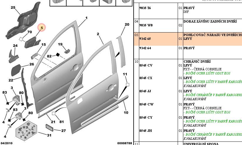

Ahoj. Mám problém s prasklou pružinou otevírání dveří. Jedná se o omezovač a brzdu př. dveří. Prosím o radu jak opravit nebo vyměnit. Demontáž-montáž. Zná někdo cenu? Dik
Nevím jak konkretně na 207. Obvykle je to cena asi 800, pro výměnu se sundavá tapacír. Jak bude víc času, kouknu (nebo někdo jiný) ještě do service-boxu.
Přemýšlím, jestli je to ta pol. 5, č. 9342 65
cena 428 vč. DPH
