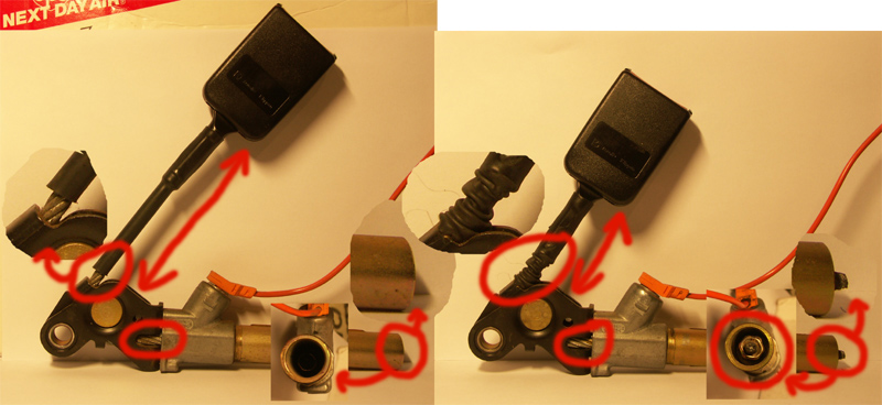

S@jmon Odesláno 12. listopad 2013 Odesláno 12. listopad 2013 zdravím, chci se zeptat mám chvilku pežotka ale vůbec netuším ani podle jakože manuálu kde je jednotka airbagů ? týpkoj předemnou vybouchali a už tam airbagy nedával a já bych to chtěl vyměnit a dát je tam stačej když budou funkční airbagy a ta jednotka že ? [upravil dne 13/11/13 18:35 od S@jmon] Citovat
mxmen Odesláno 13. listopad 2013 Odesláno 13. listopad 2013 ještě budeš mít asi střelený pyropatrony v sedačkách, poznáš to podle toho že je skrabacená bužírka na zámku pasu (to do čeho pás zapínáš) To musíš taky vyměnit jinak ti bude svítit závada bagů. Citovat
S@jmon Odesláno 13. listopad 2013 Autor Odesláno 13. listopad 2013 právěže pásy fungujou normálně ono mi přijde že tam sou i jiný sedačky žejo ten co to měl předtim měl i záslepku airbagu na tom a ustřihlej spolujezdcův airbag a danou maketu Citovat
Peta-k Odesláno 16. listopad 2013 Odesláno 16. listopad 2013 pasy ti budou fungovat normalne ikdyz pyropatrony sou vystreleny... Citovat
Peta-k Odesláno 16. listopad 2013 Odesláno 16. listopad 2013 druhej obrazek tak to znamena ze je vystrelenej...guma stazena dolu... Citovat
S@jmon Odesláno 16. listopad 2013 Autor Odesláno 16. listopad 2013 ahaá tak to mi uniklo , vypadá to že sou stažený takže asi vystřelený patrony :/ kolik zhruba byste v mým případě kdybyste měli kupovat někde z inzerátů/bazaru jiné dali za tydle pásy ? Citovat
koblih69 Odesláno 16. listopad 2013 Odesláno 16. listopad 2013 Cena se obvykle pohybuje kolem 500,- za pár a méně. Citovat
S@jmon Odesláno 17. listopad 2013 Autor Odesláno 17. listopad 2013 druhej obrazek tak to znamena ze je vystrelenej...guma stazena dolu... já dneska na to koukal a guma je stažená opravdu ale zas jak by měl bejt ten konec vystřelenej tak tam není Citovat
mxmen Odesláno 17. listopad 2013 Odesláno 17. listopad 2013 to je jedno pokud je zkrabycená ta guma tak jsou střelený,víc to neřeš Citovat
S@jmon Odesláno 18. listopad 2013 Autor Odesláno 18. listopad 2013 oukey tak ted ukecávám abych to měl komplet oba airbagy, jednotku, kabel ke spolujezdcoj, a tydle pásy když toho beru víc musí dát slevu Citovat
