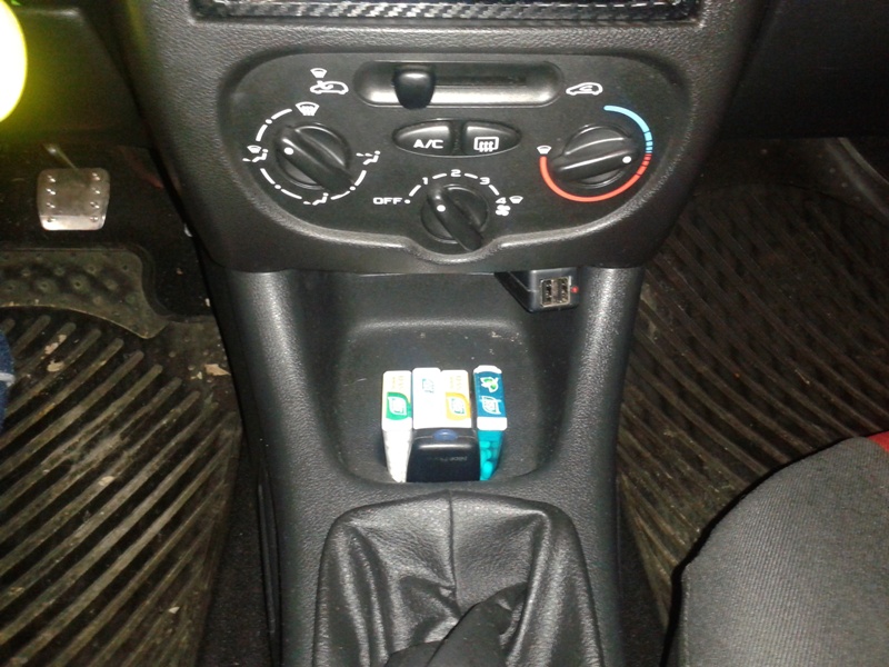

peugeot 206 Odesláno 29. říjen 2013 Odesláno 29. říjen 2013 ja som to vyriešil jednoducho kúpil adaptér a prerobil do inej krabičky, uchytil tunelu a je to Citovat
