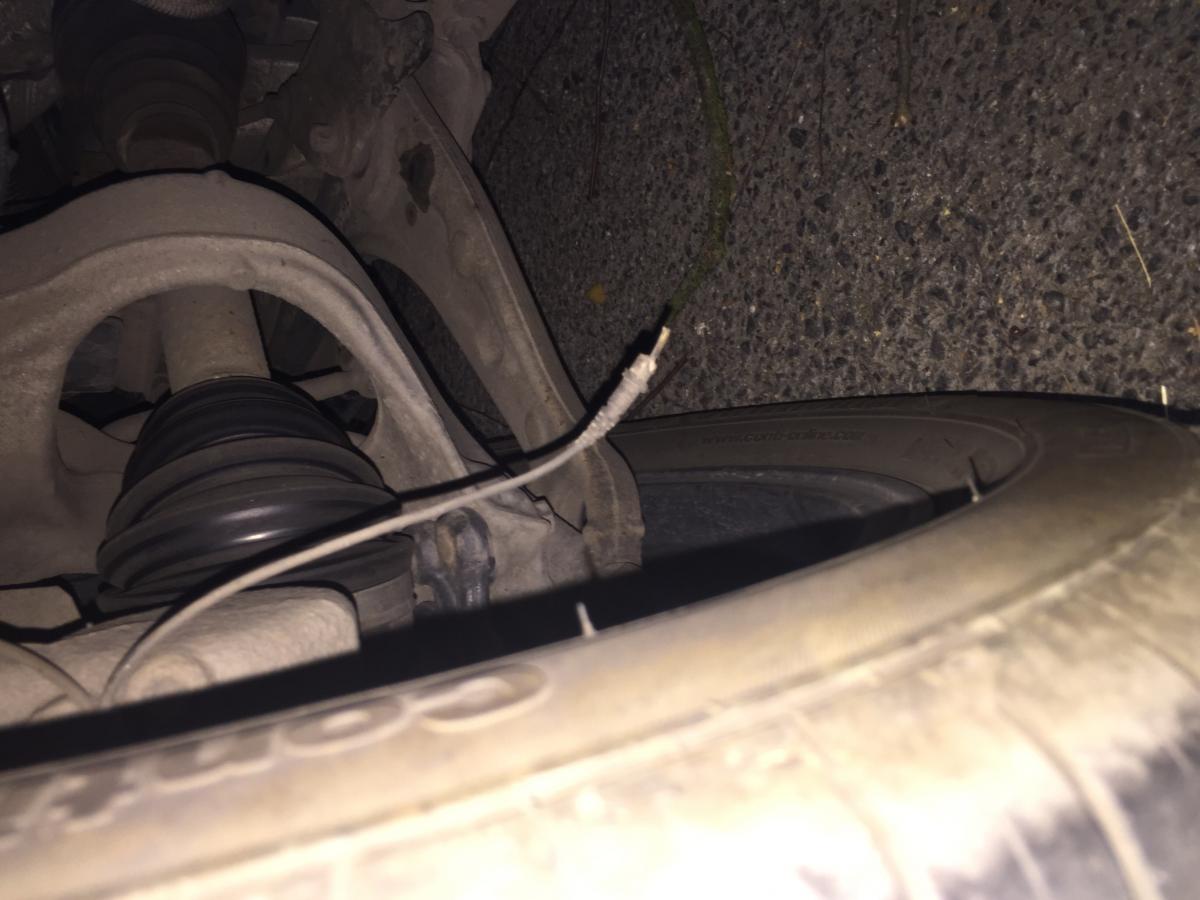

zneuziju tema....od unora se objevovalo cas od casu.Respektive 1x na ceste z Madarska.
Pak v cervnu asi 4x a pak klid a ted od startu temer pokazde...obcas po zahrati a znovu startu je to OK.
Ale....
tohle jsem postoval jinde...neni to prave ten problem?
Pripadne na kolik vyjde vymena cidla?
Pristi tyden jedu do Chorvatska...tak jezdit se s tim asi da ale radeji bych to dal do kupy
https://www.peugeot-club.com/uploads/monthly_07_2015/post-24743-0-38106400-1437428994.jpg
