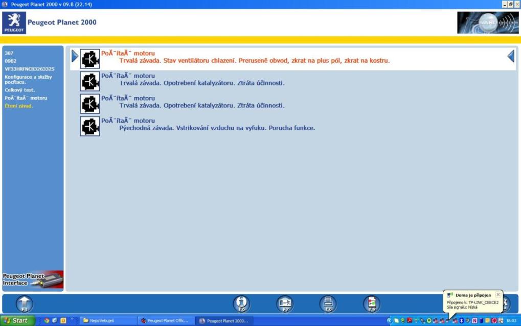

Speedy306 Odesláno 11. říjen 2013 Odesláno 11. říjen 2013 Prosím o radu, jsem celkem čerství majitel 307 2.0i a vyskočila na mě tato hláška a po několika jízdách nic, tak jsem byl na DIA a ta hlásí nefunkční katalyzátor, co se s tím dá dělat? Prosím o rady a můžu s tím jezdit? V pondělí mě čeká 600km :/ Děkuji moc Tom Citovat
djvlada Odesláno 11. říjen 2013 Odesláno 11. říjen 2013 tam neni co resit bud sou to lambda sondy bud pred ci za a nebo ucpany kat vyhodit vykuchat a navarit zpet jen cistej obal pruchozy na stk uvidi ze tam je a mas klid Citovat
Speedy306 Odesláno 12. říjen 2013 Autor Odesláno 12. říjen 2013 Přikládám obrázek: Jestli to dobře chápu, tak je ještě nefunkční větrák. A ta třetí je přechodná tak ta nic. Co tedy s katalyzátorem? Ještě mě napadlo - případně vyvrtat to pak bude doživotně hlásit??? A vadí to něčemu a je to vůbec teda nutné? Pamatuji si, že mi na Formanu takhle vyvrtali katalyzátor a že pak jel kopec domů na pětku a dřív jen na čtyřku, to by mě potěšilo, kdyby to ožilo:) Ale pouze za předpokladu, že to ničemu nevadí jak na Formanu. A příjde mi, že když doma nastartuji a chvíli stojím u auta, že děsně smrdí... Díky moc za rady:) [upravil dne 12/10/13 17:16 od Speedy306] Citovat
