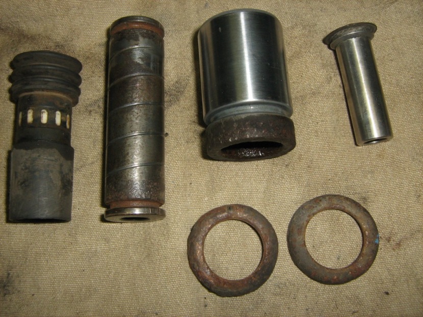

mmmb Odesláno 29. září 2013 Autor Odesláno 29. září 2013 Bylo zarezlé to velké pouzdro, prostříkával jsem ho WD a vymlátil kladivem. Co teď dále, to pozdro stačí osmirkovat, pístek vypadá dobře. Citovat
mmmb Odesláno 29. září 2013 Autor Odesláno 29. září 2013 Jo trbka je v jednom ohybu odprýsklá černá barva, asi jak se měnili kotouče, tak to stačí jen zamáznout barvou, ne? To velké pouzdonejde lehce zasunout do té díry třmenu. čím to brousit? Citovat

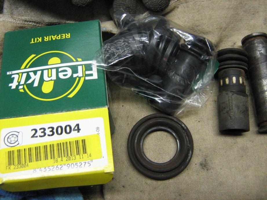

mmmb Odesláno 29. září 2013 Autor Odesláno 29. září 2013 Moje představa prosím o případnou opravu. 1. pístek nechat jen přebrousit rez šmigrlpapírem 100, vyměnit gumičky 2. malé pouzdro nechat, vyměnit gumičky 3. velké pouzro obrousit šmirglpapírem 100 i díru ve třmenu aby šel lehce nasunout, nové gumičky, krajní kovové ochrany nechat. - ty gumičky frenkit mi přijdou slabší než ATE co tam byly - co všechno mazat vazelinou? pod všechny pracovky? i u pístku? kolik ji tam nacpat? Citovat
