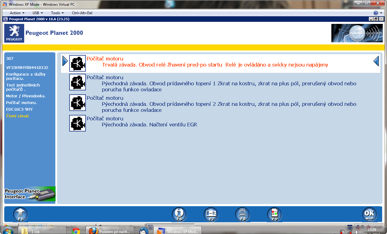

nemyslim si, ze je to chyba zhavicov, niekde som raz videl, ze tato chyba je bug niektorych sw motorovych jednotiek 1.6hdi.  len pre zaujimavost, nemas tam nahodou aj tieto dalsie chyby?
post-33442-0-30241200-1454158039_thumb.p
